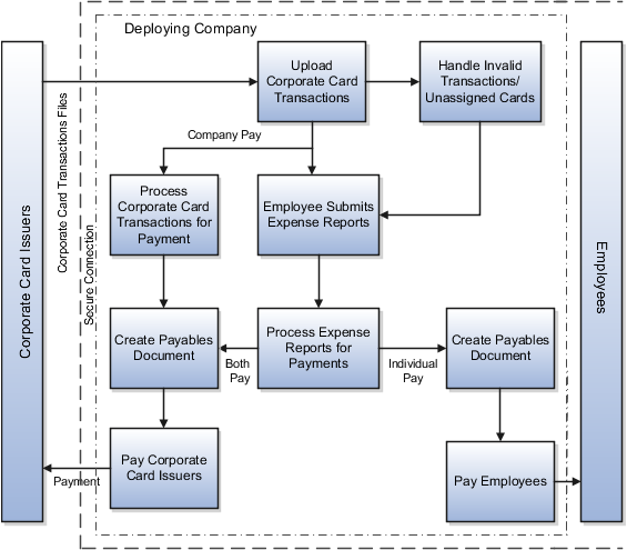

この図は、コーポレート・カード・トランザクション・ファイルの処理の概要を示しています。
