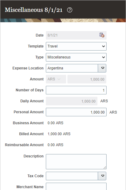

個人使用のための品目を1000 ARSで購入。このトランザクションは現地通貨のARSで実行され、ファイルにARSで取り込まれました。

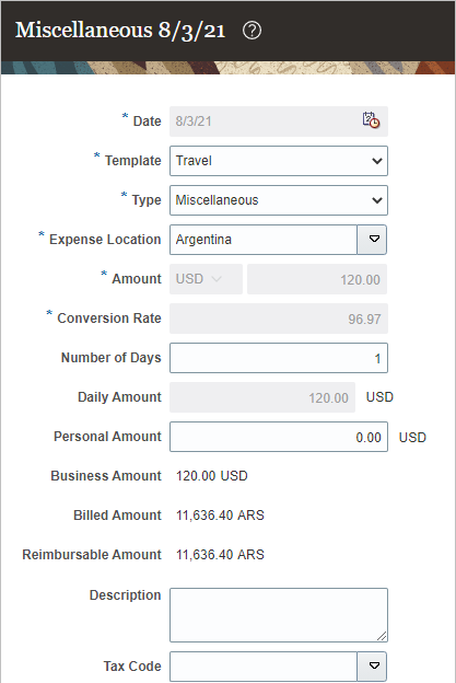

仕事上の食事に対して120 USDを支払い、ファイルにUSDで取り込まれました。ファイルがアップロードされて処理されると、USDで実行されたトランザクションがExpensesによってARSに換算され、「コーポレート・カード・トランザクションのレビュー」ページに次のように表示されます。
指定された通貨またはトランザクション日でGL日次レートの換算レートを使用できない場合、トランザクションは拒否されます。トランザクションに該当する期間の換算レートが、これらの通貨に対して使用可能であることを確認する必要があります。

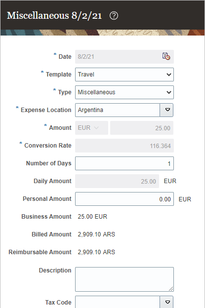

コンピュータ周辺機器を25 EURで購入。このトランザクションは、カード・フィード・ファイルで30 USDに換算されました。このトランザクションはExpensesによってARSに換算され、「コーポレート・カード・トランザクションのレビュー」ページに次のように表示されます。

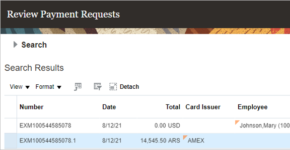

American Expressは、2つの通貨の請求金額(ARSとUSD)をデータ・ファイルで送信し、市場規制に従って現地通貨での支払を求めています。合計15,545.50 ARSの支払が予定されています。

この画像は、1000 ARSのトランザクションが表示された「経費」作業領域を示しています。
この画像は、120 USDのトランザクションとその相当額がARSで表示された「経費」作業領域を示しています。
この画像は、25 EURのトランザクションとその相当額がARSで表示された「経費」作業領域を示しています。

経費精算書が承認および監査された後、監査者が「経費払戻の処理」プロセスを実行して、従業員およびカード会社に対する支払要求を作成します。この支払要求は、カード会社に対してARSで生成されます。
