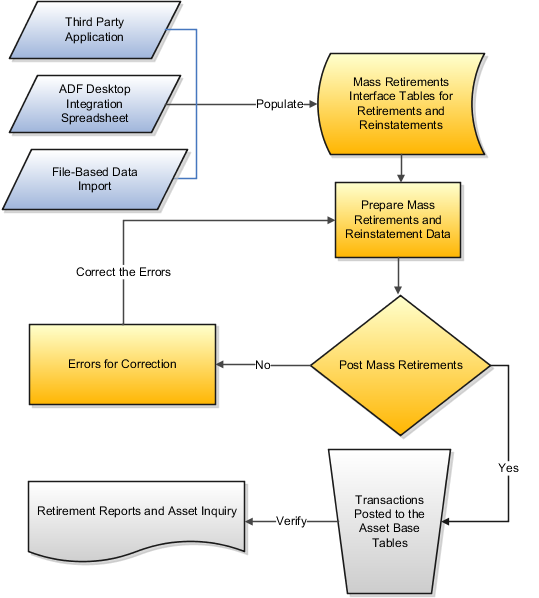

この図は、一括除・売却および再稼働の作成、それらの転記のフローを記載しています。
この図は一括除・売却プロセスおよび一括再稼働プロセスのフローチャートを示します。
