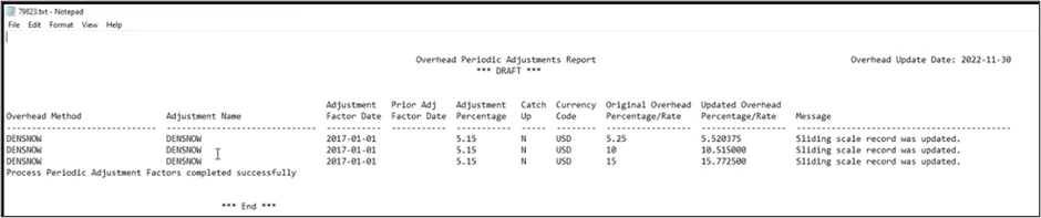

プロセスが完了したら、次の例に示すように、関連付けられたテキスト・ファイルにアクセスして、間接費方法に適用された変更をレビューします:
前のイメージは、定期修正ファクタをドラフト・モードで適用するプロセスの実行結果を含むテキスト・ファイルを示しています。この例では、3つの異なるレートのスライド制を使用する間接費方法に、定期修正ファクタが適用されています。このテキスト・ファイルは、修正ファクタ日付、修正パーセント、当初レート、更新済レートなど、間接費方法に適用された修正の詳細を示します。修正が前の期間に適用された場合、「Catch Up」列のYで示されます。
