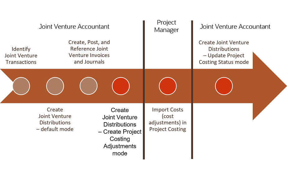

次の図は、原価修正プロセスを他の合弁企業管理プロセスとともに実行するフローを示しています:
このイメージは、左から右を指す矢印に沿って、他の合弁企業管理プロセスと原価修正を作成するプロセスを実行する順序を示しています。最初のプロセスは「合弁企業トランザクションの識別」で、続いて「合弁企業配分の作成」 - デフォルト・モードです。次に、「合弁企業請求書の作成」と「合弁企業配分の作成」 - 「プロジェクト原価計算修正の作成」モードの2つのプロセスが矢印に沿って同じ点にあります。これらのプロセスの上には、これらのプロセスを実行するユーザーを示す「合弁企業会計担当」ラベルがあります。次に、矢印に沿ってプロジェクト原価計算プロセスの「コストのインポート」(原価修正)があり、その上に"プロジェクト・マネージャ"のラベルあります。最後のプロセスは、「合弁企業配分の作成」 - 「プロジェクト原価計算ステータスの更新」モードで、「合弁企業会計担当」ラベルが上にあります。
