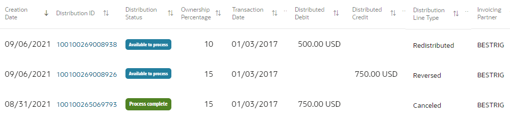

次の例は、BESTRIGという名前の利害関係者の再配分済レコードを示しています。また、この利害関係者の取消済配分および逆仕訳済配分も示されています。
この例では、当初配分に$750.00の配分済借方があり、「配分明細タイプ」列で「取消済」とマークされています。取消済明細に対して作成された逆仕訳済配分には、$750.00の配分済貸方があります。「再配分済」配分明細タイプの新規配分には、新しい所有権定義における利害関係者のパーセントに従って計算された、$500.00の新しい借方金額があります。
