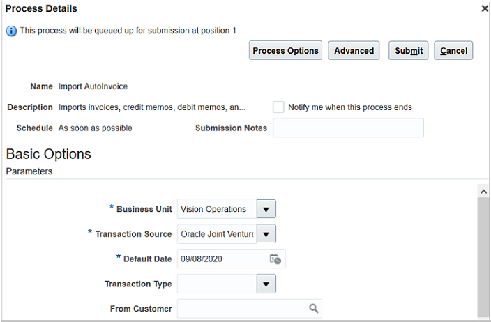

  6. 「基本オプション」セクションで、次の必須フィールドに入力します:
    • ビジネス・ユニット。ドロップダウン・リストから合弁企業ビジネス・ユニットを選択します。プロセスにより、このビジネス・ユニットに関連付けられている逆仕訳済配分のクレジット・メモが作成されます。
    • トランザクション・ソース。ドロップダウン・リストから「Oracle Joint Ventures」を検索して選択します。これは、合弁企業の売掛/未収金請求書およびクレジット・メモのシード済トランザクション・ソースです。プロセスでは、このトランザクション・ソースに関連付けられている逆仕訳済レコードのみが選択されます。
    • デフォルト日付。これは、クレジット・メモに適用する会計日です。このフィールドに日付を入力しないと、このプロセスを実行できません。ただし、この日付は合弁企業クレジット・メモでは無視され、逆仕訳済原価配分を送信してクレジット・メモを作成するためにプロセスに入力された会計日がかわりに使用されます。そのプロセスで会計日を指定しなかった場合は、現在のオープン期間の最終日が使用されます。
      この図は、「自動インボイスのインポート」プロセスのオプションを示しています。詳細は、図の前後のテキストで説明しています。
