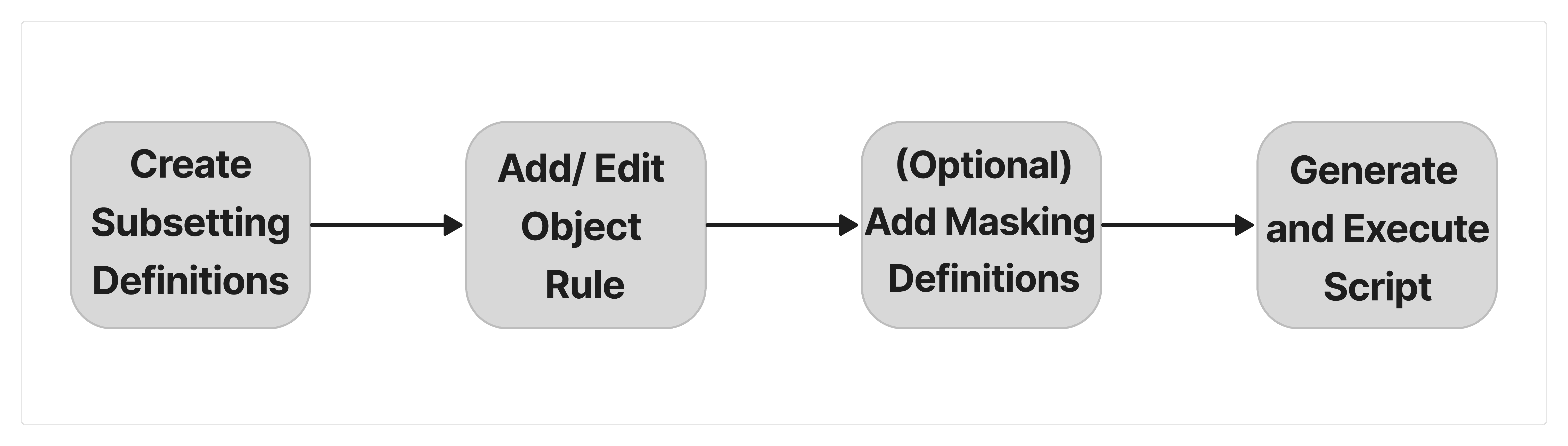

データ・サブセッティングのワークフロー
このフローチャートでは、データ・サブセッティングを実行するステップについて説明します。サブセット・テンプレートのインポート/エクスポートなど、関連付けられたいくつかの機能はここでは強調されていません。
図5-1 データ・サブセッティングのワークフロー
図5-1の説明が続きます
「図5-1 データ・サブセッティングのワークフロー」の説明
この図は、Oracle Data Masking and Subsetting (DMS)のデータ・サブセッティングのワークフローを示しています。このプロセスは、特定のデータ・セットを識別および抽出するためのサブセッティング定義の作成から始まります。次に、ユーザーはオブジェクト・ルールを追加または編集して、データのフィルタリング方法を定義できます。オプションで、サブセッティング・プロセス中にデータが匿名化されるようにするために、マスキング定義を追加できます。最後のステップでは、定義されたルールを適用し、サブセッティングされたデータを抽出するスクリプトを生成および実行します。この合理化されたワークフローにより、ユーザーは単一のプロセスでデータを安全にサブセッティングし、必要に応じてマスキングできます。
