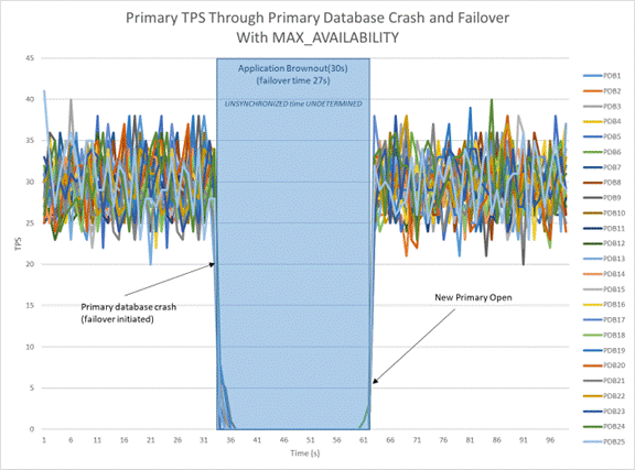

プライマリ・データベースの停止の場合の自動データベース・フェイルオーバー
ファスト・スタート・フェイルオーバー(FSFO)は、プライマリ・データベースが停止したときに自動データベース・フェイルオーバーを実行するOracle Data Guard機能です。FSFOは、Data Guard Brokerの一部であるData Guardオブザーバ・プロセスによって制御されます。自動データベース・フェイルオーバーを制御するオブザーバ・プロセスが起動されると、プライマリ・データベースとスタンバイ・データベースの両方に接続するスレッドが作成されます。各スレッドにより、データベース・セッションが作成され、dbms_drs
パッケージを使用してデータベース・ヘルスが検証されます。スレッドが応答しない場合は、新しいスレッドが作成され、Data Guardによってセッションの作成とdbms_drs
パッケージの使用が試みられます。定義した期間(しきい値)までにスレッドが応答しない場合、データベースは使用不可とみなされます。
プライマリ・データベースが同時にスタンバイとオブザーバからネットワーク的に分離されると、プライマリはオブザーバまたはスタンバイに再度接続できるようになるまで停止します(新しいトランザクションはコミットできません)。これは、スプリット・ブレインを明示的に防ぐために実行されます。オブザーバとスタンバイが、どちらでもプライマリを認識できないことに同意しており、それらが接続を失った時点でFSFOが有効になっていた場合は、FSFOのしきい値を超えると自動フェイルオーバーが発生します。これと同時に、プライマリもFSFOのしきい値を超え、それが原因で、フェイルオーバー発生後に既存の接続で古いデータの読取りを続行できないように、プライマリが中断されます。プライマリは、FSFOのしきい値を満たす前にオブザーバ、またはフェイルオーバー・ターゲットとして指定されているスタンバイに接続できる場合は、トランザクションの処理を続行できます。FSFOのしきい値を超えたためにプライマリが中断された場合、プライマリは、再起動時の、オープンできるようになる前に、オブザーバまたはその元のスタンバイから許可を得る必要があります。接続の確立時に、それが離れていた間にフェイルオーバーが発生したため自動的にスタンバイ・データベースに変換されることか、または、フェイルオーバーが発生しなかった場合は、オープンを許可されることが通知されます。これにより、アクティブなプライマリが同時に2つ存在することがなくなります。
プライマリは、オブザーバまたはスタンバイのどちらかとの接続を失った場合は、まだ2つのパーティのどちらかと通信できるため、トランザクションの処理を続行します。プライマリとスタンバイの両方がオブザーバとの接続を失った場合、それらはUNOBSERVED状態になります。プライマリがスタンバイとの接続を失った場合、それはUNSYNCHRONIZED状態になります。このような方法で、オブザーバまたはスタンバイが停止するか両方が別々の時点で停止してもFSFO構成でのプライマリ・データベースの可用性に影響しないようにしています。
プライマリ・データベースをオブザーバで使用できないと思われる場合は、スタンバイが1)応答しており、2)プライマリを使用できないことを認識し、3)最後の通信の時点で同期されていれば、オブザーバによって自動フェイルオーバーが開始されます。

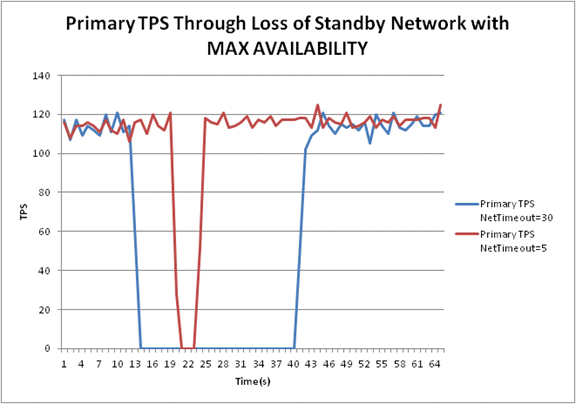

Data Guard Brokerプロパティ: NetTimeout
デフォルト値: 30秒
推奨値: ネットワークの応答性と信頼性が高い場合は5から10秒
同期REDO転送の宛先でそこに対して送信されたREDOデータの確認応答が送信されるまで待つ間、LGWRバックグラウンド・プロセスによって最長で何秒間ブロックされるかを指定します。NetTimeout
の秒数以内に確認応答が受信されない場合は、エラーがログに記録され、その宛先へのREDO転送セッションが終了します。
このプロパティは、ネットワーク障害、スタンバイ・ホスト障害、スタンバイ・クラスタ障害など、スタンバイ・プロセスとの同期転送プロセスがTCPタイムアウトになる停止すべてに対して有効です。NetTimeout
を5秒未満に設定しないでください。

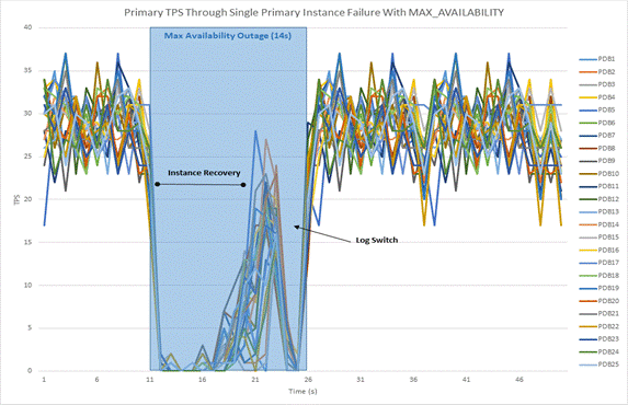

データベース初期化パラメータ: FAST_START_MTTR_TARGET
デフォルト値: 0
推奨値: 想定されているリカバリ時間目標(RTO)のための必要な値
FAST_START_MTTR_TARGETでは、データベースで単一インスタンスのクラッシュ・リカバリが実行されるまでにかかる秒数を指定します。指定した場合、FAST_START_MTTR_TARGET
はLOG_CHECKPOINT_INTERVAL
でオーバーライドされます。
このプロパティは、インスタンス障害など、データベースでインスタンス・リカバリを実行する必要がある停止すべてに対して有効です。このデータベース初期化パラメータを設定すると、データベースによって、その目標を達成するための試みにおいて、増分チェックポイント書込みが管理されます。増分チェックポイントがより頻繁に発生するようになる場合があり、それによってデータベース・ライター(DBWR)からのI/Oの量が増えます。このパラメータを小さくする前にテストを実行することをお薦めします。

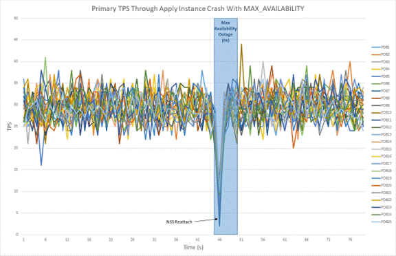

適用インスタンスの強制終了
テストの実行方法
- プライマリ・データベースでワークロードを開始します。
- プライマリ・データベースが最大可用性モードであることを確認します。
select protection_mode,protection_level from v$database;
- 管理対象リカバリ・プロセス(MRP)を実行しているインスタンスを中断します。
shutdown abort
確認対象
- プライマリが非同期になるという通知
LGWR: Attempting destination LOG_ARCHIVE_DEST_2 network reconnect (3135) LGWR: Error 1041 disconnecting from destination LOG_ARCHIVE_DEST_2 standby host
- プライマリが同期されるという通知
Destination LOG_ARCHIVE_DEST_2 is SYNCHRONIZED
最初のログ・スイッチの後、PROTECTION_LEVEL
がRESYNCHRONIZATION
に下がります。
SQL> select inst_id,protection_mode,protection_level from gv$database;
INST_ID PROTECTION_MODE PROTECTION_LEVEL
1 MAXIMUM AVAILABILITY RESYNCHRONIZATION
2 MAXIMUM AVAILABILITY RESYNCHRONIZATION
PROTECTION_LEVEL
は、2回目のログ・スイッチの後にMAXIMUM AVAILABILITY
に戻ります。
1 MAXIMUM AVAILABILITY MAXIMUM AVAILABILITY
2 MAXIMUM AVAILABILITY MAXIMUM AVAILABILITY
プライマリでの想定されている影響
適用インスタンスが失われると、プライマリ・データベースによってただちにログが切り替えられて、宛先がRESYCHRONIZATION MODE
に下げられます。プライマリがスタンバイに再接続できるようになり、欠落しているREDOを送信できるようになると、2回目のログ・スイッチが発生して、宛先がSYNCHRONOUS
に昇格され、MAXIMUM AVAILABILITY
が復元されます。
図18-1 適用インスタンスがクラッシュしたプライマリ・データベース・ワークロード
スタンバイ・インスタンスが読取り専用でオープンされ、適用インスタンスが強制終了された場合は、すべてのスタンバイ・インスタンスがマウント状態になる必要があります。これは、alter database close normalを使用して実行されます。読取り専用の接続が多数あるためにこのクローズ操作に長い時間がかかる場合は、_ABORT_ON_MRP_CRASH=TRUE
を設定します。データベース初期化パラメータABORT_ON_MRP_CRASH=TRUE
を使用すると、スタンバイによって他のすべてのインスタンスが中断され再起動され、それらがマウント状態になります。

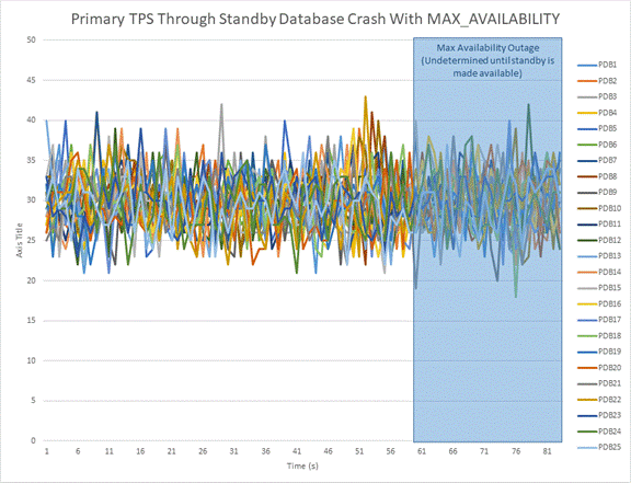

スタンバイ・データベースの強制終了(すべてのインスタンス)
テストの実行方法
- shutdown abortを実行して、すべてのスタンバイ・データベース・インスタンスを同時に中断します。
srvctl stop database -d <standby> -o abort
確認対象
- プライマリが非同期になるという通知
Destination LOG_ARCHIVE_DEST_2 is UNSYNCHRONIZED
- プライマリが同期されるという通知
ノート:
この通知は、スタンバイが再起動された後にのみ発生します。
がRESYNCHRONIZATION
に下がります。
プライマリでの想定されている影響
同期転送によって、インスタンスのクラッシュがすぐに検出されます。アプリケーションにさらにブラウンアウトが発生することはありません。スタンバイ・インスタンス全体が失われると、宛先をRESYCHRONIZATION MODE
に下げるために、プライマリ・データベースによってただちにログが切り替えられます。プライマリは、スタンバイが少なくとも1つマウント状態に戻るまでMAXIMUM AVAILABILITY
に戻りません。その時点で、REDOのギャップが解決され、ログ送信が再開される可能性があります。2回目の短いブラウンアウトは、スタンバイがプライマリで再度使用可能になったときに、構成をMAXIMUM AVAILABILITY
に戻すための必要なログ・スイッチが原因で発生します。
図18-2 スタンバイ・データベースがクラッシュしたプライマリ・データベース・ワークロード

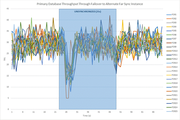

代替の遠隔同期インスタンスを使用した高可用性
遠隔同期が停止した場合にデータ保護を維持するためのより堅牢な方法は、2つ目の遠隔同期インスタンスを代替宛先としてデプロイすることです。前の例とは異なり、代替の遠隔同期インスタンスによって、1つ目の遠隔同期インスタンスが修復されている間にデータ保護レベルが最大パフォーマンス(ASYNC
)に下がることがなくなります。
次の図は、この例でのアクティブな遠隔同期インスタンスに障害が発生したが、それが実行されていたサーバーがまだ動作している場合に、停止中に起こることを示しています。
- プライマリ・データベースが代替遠隔同期インスタンスに接続している間、3秒から4秒の短いアプリケーション・ブラウンアウトがあります。
- この障害状態では、
NetTimeout
を待つことなく、エラーがただちにプライマリ・データベースに返されます。このブラウンアウトは、プロパティ設定((MaxFailure
-1)*ReopenSecs
) + 4秒に基づいて計算できます。
- この障害状態では、
- 構成が再同期される前に、プライマリ・データベースに影響する2回目の停止が発生した場合にもたらされる可能性がある最大データ損失は、プライマリが代替遠隔同期インスタンスに再接続し構成が再同期される間に生成されるREDOの量によって異なります。
図18-3 代替遠隔同期インスタンスにフェイルオーバーしたプライマリ・データベース・ワークロード
遠隔同期インスタンスが実行されているサーバーがクラッシュした障害状態の場合は、動作が若干異なります。アプリケーションのブラウンアウトはさらにNetTimeout
秒長くなります。また、再同期が完了するまでに必要な処理が増えるため、2回目の停止がプライマリに影響した場合のデータ損失の潜在的な危険性が高まります。

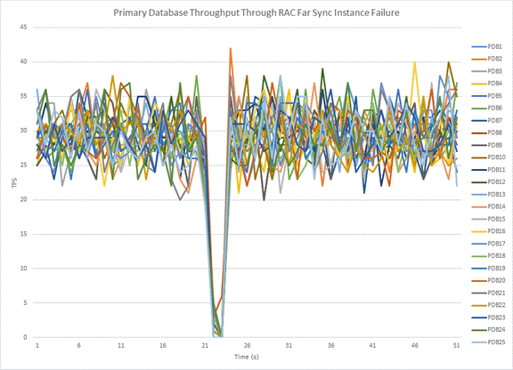

Oracle Real Application Clustersを使用した遠隔同期
遠隔同期インスタンスをOracle RACに配置することもできます。この構成では、遠隔同期は一度に1つのサーバーでのみアクティブになり、他のサーバーではHAのための自動フェイルオーバーが提供されます。
この方法の特徴は次のとおりです。
- 遠隔同期インスタンスに障害が発生した場合のアプリケーション・ブラウンアウトが最短です。
- 遠隔同期インスタンスに障害が発生した後にデータ損失ゼロの保護が最も早く再開されます。
- このソリューションはそれ自体でクラスタ障害に対処するわけではありません。クラスタが使用不可になった場合にデータ保護を維持するには、代替宛先を構成する必要があります。
Oracle RACクラスタでの遠隔同期インスタンスの障害
次の図は、すべてのOracle RACノードがまだ機能しているときに、REDOを受信する遠隔同期インスタンスに障害が発生した場合の、アプリケーション・スループットとデータ保護への影響を示しています。
図18-4 RACの遠隔同期インスタンスに障害が発生したプライマリ・データベース・ワークロード
このユースケースでは、アクティブな遠隔同期インスタンスに障害が発生すると、Oracle RACによって停止がただちに検出され、REDO転送が、障害が発生していないOracle RACノードの1つにあるすでに実行中の遠隔同期インスタンスに自動的にフェイルオーバーされます(これを発生させるために代替宛先を定義する必要はありません)。インスタンスのフェイルオーバーの間に、エラー通知の確認応答と処理のために、1秒未満の非常に短いアプリケーション・ブラウンアウトが発生します(net_timeout
はこのエラー状態には適用されません)。構成は最大可用性保護レベルのままであり、クラスタ内の1つのノードから次のノードへのトランジションの間、データ損失ゼロの保護が維持されます。新しい遠隔同期インスタンスでそのクラスタの共有ストレージにある既存のSRLにアクセスできるため、再転送は必要ありません。高速な検出と、データ損失ゼロの保護が中断されないことは、Oracle RACを使用して遠隔同期インスタンスをホストする大きな利点です。

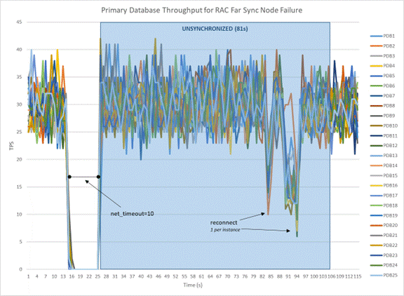

Oracle RACクラスタでのノード(サーバー)障害
次の図は、Oracle RACのノード障害(アクティブな遠隔同期インスタンスが実行されているサーバーの停止)の影響を示しています。ノード障害によって、Data GuardのNetTimeout
プロパティと同等の短いブラウンアウトが発生して、アプリケーション・スループットの最初の低下が起こります。その後、Data GuardのREDO転送によって、障害が発生していないノードとの接続が再確立されている間に、2回目のブラウンアウトが発生します。この場合は、ノード障害によってData Guardが再同期状態になるため、データ損失の可能性が高くなります。Data Guardによって、プライマリとスタンバイが迅速に再同期され、新しい接続の確立後に構成がデータ損失ゼロの保護レベルに戻されます。構成の再同期に必要な時間は、障害が発生していないインスタンスに送信する必要があるREDOの量によって異なります。
図18-5 RACの遠隔同期ノードに障害が発生したプライマリ・データベース・ワークロード

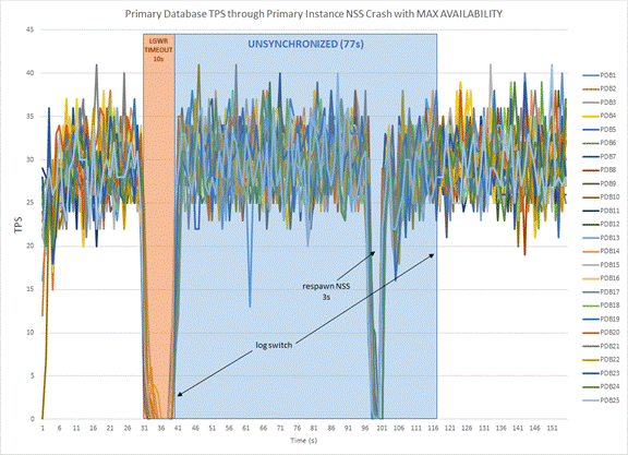

同期転送プロセスの停止
テストの実行方法
- 1つのインスタンスについてNSSプロセスを見つけます。
ps -aef | grep ora_nss
- そのNSSプロセスを強制終了します。
kill -9 <pid>
確認対象
- プライマリが非同期になるという通知
- プライマリが同期されるという通知
がRESYNCHRONIZATION
に下がります。
PROTECTION_LEVEL
に戻ります。
プライマリでの想定されている影響
プライマリで同期転送プロセスが失われた場合は、LGWRによって、約10秒で同期転送の停止が検出され、その後、宛先をRESYCHRONIZATION
モードに下げるためにログ・スイッチが発生します。最長で60秒後に、ハートビートARCH
によって同期転送プロセスの再起動が開始され、その後に、宛先をMAXIMUM AVAILABILITY
に昇格するためのログ・スイッチが発生します。
プライマリ・データベースとスタンバイ・データベースの間のネットワークの損失
テストの実行方法
- スタンバイのプロパティ
NetTimeout
を30または5に、MaxFailure
を1に設定します。 - プライマリ・データベースでワークロードを開始します。
図18-6 同期転送プロセスが失われたプライマリ・データベース・ワークロード
- プライマリによってrootとして使用されているスタンバイ・インタフェースを停止します。
ifdown eth0
確認対象
- プライマリが非同期になるという通知
ノート:
ネットワークが回復し、宛先のFAILURE_COUNT
がリセットされ、プライマリがスタンバイに再接続されるまで、宛先は再同期されません。
ノート:
宛先の失敗数が、指定されているMaxFailure
プロパティ値に達した場合に、その宛先を再使用するための方法は、MaxFailure
プロパティ値を変更するか(それを適格な現在の値に設定する)、任意のプロパティを変更することのみです。この結果、障害件数がゼロ(0)にリセットされます。
プライマリへの想定されている影響
ネットワークが失われると、プライマリにより、そのネットワークを待機しているNetTimeout
秒の間、すべての処理が凍結されます。MaxFailure
=1が指定されている場合は、NetTimeout
が期限切れになると、宛先がRESYNCHRONIZATION
に下がり、保護されていない状態で処理が続行されます。NetTimeout
は、5未満に設定せず、5に設定するのは、待機時間が短い信頼性の高いネットワークに対してのみにしてください。
図18-7 スタンバイ・ネットワークが失われたプライマリ・データベース・ワークロード
プライマリ・インスタンスの停止
テストの実行方法
- プライマリのインスタンス1つを中断します。
shutdown abort
確認対象
- 再同期のための低下のアラート・ログに明示的な警告は含まれませんが、インスタンスが失われたことが原因でありインスタンスのリカバリが必要であることが、暗黙的に示されています。
- 再構成とインスタンス・リカバリの通知
Reconfiguration started (old inc 3, new inc 5) <...> Instance recovery: looking for dead threads <...> Completed instance recovery at
- プライマリが同期されるという通知
Client pid [#####] attached to RFS pid [#####] at remote instance number [#] at dest '<standby>'
プライマリでの想定されている影響
インスタンスが失われた後、障害が発生していないインスタンスの1つでインスタンス・リカバリが実行されます。また、リモートの宛先を再初期化した後にログ・スイッチを実行して、構成をMAXIMUM AVAILABILITY
保護に戻す必要があります。
図18-8 プライマリ・インスタンスに障害が発生したRACのプライマリ・データベース・ワークロード
プライマリ・データベースの停止とフェイルオーバー
テストの実行方法
select protection_mode, protection_level from v$database;
- プライマリ・データベースを中断します。
shutdown abort
- 手動またはファスト・スタート・フェイルオーバー(FSFO)を使用して、スタンバイへのフェイルオーバーを開始します。
確認対象
- 初期スタンバイのアラート・ログ内のフェイルオーバーの開始
Data Guard Broker: Beginning failover
- 初期スタンバイのアラート・ログ内のフェイルオーバーの完了
Failover succeeded. The primary database is now ‘<standby>’
プライマリでの想定されている影響
フェイルオーバー後に、プライマリ・データベースがオープンされて、アプリケーションにデータベースの可用性が提供されます。MAXIMUM AVAILABILITY
保護は、古いプライマリ・データベースが回復し再同期されるまで復元されません。
図18-9 プライマリ・データベースがクラッシュしフェイルオーバーされたプライマリ・データベース・ワークロード
