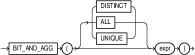

BIT_AND_AGGは、ビット単位のAND演算の結果を戻すビット単位の集計ファンクションです。
BIT_AND_AGGは、GROUP BY問合せの一部、ウィンドウ・ファンクションまたは分析ファンクションとして使用できます。BIT_AND_AGGの戻り型は常に数値です。

キーワードDISTINCTまたはUNIQUEを指定すると、exprに含まれる一意の値のみが計算に使用されます。UNIQUEは、ANSI規格ではなく、Oracle固有のキーワードです。
