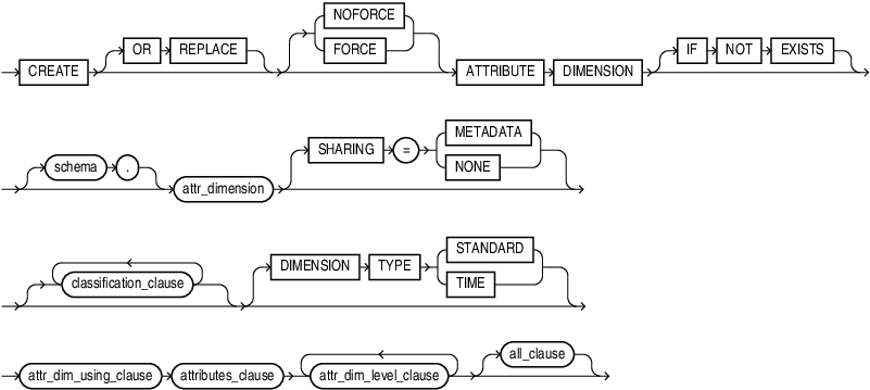

セマンティクス
OR REPLACE
属性ディメンションの既存の定義を異なる定義で置換するには、OR REPLACEを指定します。
FORCEおよびNOFORCE
正常にコンパイルされない場合でも強制的に属性ディメンションを作成するには、FORCEを指定します。NOFORCEを指定した場合、属性ディメンションを正常にコンパイルする必要があり、そうでない場合はエラーが発生します。デフォルトは、NOFORCEです。
IF NOT EXISTS
IF NOT EXISTSを指定すると、次の効果が得られます。
属性ディメンションが存在していない場合は、文の最後に新しい属性ディメンションが作成されます。
属性ディメンションが存在している場合、これは文の最後の時点にある属性ディメンションになります。古いものが検出されるため、新しいものは作成されません。
単一の文には、一度に1つのOR REPLACEまたはIF NOT EXISTSを指定できます。同じ文でOR REPLACEとIF NOT EXISTSの両方を使用すると、ORA-11541: REPLACE and IF NOT EXISTS cannot coexist in the same DDL statementというエラーが発生します。
IF EXISTSはCREATEとともに使用すると、ORA-11543: Incorrect IF NOT EXISTS clause for CREATE statementが発生します。
schema
属性ディメンションを作成するスキーマを指定します。スキーマを指定しない場合、自分のスキーマに属性ディメンションが作成されます。
attr_dimension
属性ディメンションの名前を指定します。
SHARING
SHARING句は、アプリケーションのメンテナンスの際に、アプリケーション・ルートにオブジェクトを作成する場合に使用します。このタイプのオブジェクトはアプリケーション共通オブジェクトと呼ばれ、アプリケーション・ルートに属するアプリケーションPDBと共有できます。
次の共有属性のいずれかを使用して、オブジェクトを共有する方法を指定できます。
METADATA- メタデータ・リンクはメタデータを共有しますが、そのデータは各コンテナに固有です。このタイプのオブジェクトは、メタデータリンク・アプリケーション共通オブジェクトと呼ばれます。 -
NONE- オブジェクトは共有されず、アプリケーション・ルートでのみアクセスできます。

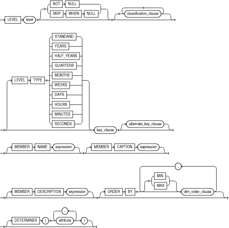

attr_dim_level_clause
属性ディメンションのレベルを指定します。レベルは、レベルのメンバーを指定するキー属性およびオプションの代替キー属性を指定します。
キー属性にNULL値がない場合、デフォルトであるNOT NULLを指定できます。NULL値が1つ以上ある場合は、SKIP WHEN NULLを指定します。
LEVEL TYPE
STANDARDタイプの属性ディメンションのタイプ・レベルは、STANDARDとなります。STANDARDタイプの属性ディメンションにLEVEL TYPEを指定する必要はありません。
TIMEタイプの属性ディメンションでは、レベル・タイプを指定する必要があります。レベルのタイプには、時間タイプのいずれかを選択できます。レベル・メンバーの値が時間タイプではない場合でも、時間タイプを指定する必要があります。たとえば、SEASONレベルには、季節名の値を指定できます。レベルを定義する場合は、QUARTERSなど、いずれかの時間レベル・タイプを指定する必要があります。アプリケーションでは、その目的に応じて、レベル・タイプの指定を使用できます。
DETERMINES
DETERMINESキーワードを使用すると、このレベルによって決定される属性ディメンションの他の属性を指定できます。属性に、別の属性の各値について1つの値のみが含まれる場合、最初の属性の値によってもう一方の属性の値が決まります。たとえば、QUARTER_ID属性には、MONTH_ID属性の各値について1つの値のみが含まれるため、MONTHSレベルのDETERMINES句にQUARTER_ID属性を含めることができます。

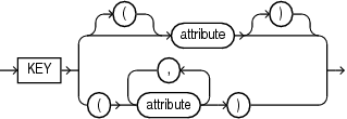

key_clause
レベルのキーとして1つ以上の属性を指定します。

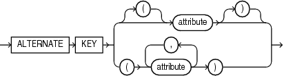

alternate_key_clause
レベルの代替キーとして1つ以上の属性を指定します。
dim_order_clause
レベルのメンバーの順序を指定します。
