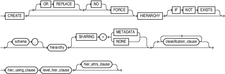

CREATE HIERARCHY文を使用して、階層を作成します。階層では、属性ディメンションのレベル間の階層関係を指定します。
前提条件
自分のスキーマ内に階層を作成する場合は、CREATE HIERARCHYシステム権限が必要です。別のユーザーのスキーマに階層を作成する場合は、CREATE ANY HIERARCHYシステム権限が必要です。
構文
create_hierarchy::=
classification_clause::=
hier_using_clause::=
level_hier_clause::=
hier_attrs_clause::=
hier_attr_clause::=
hier_attr_name::=

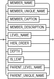

hier_attrs_clause
階層属性の説明的なメタデータを含む分類を指定します。特定のhier_attr_nameのhier_attr_clauseは、リストに1回のみ出現できます。
すべての階層には常に、すべての階層属性が含まれますが、この句で指定した場合を除き、階層属性には関連付けられている説明的なメタデータはありません。
hier_attr_clause
階層属性を指定して、1つ以上の分類を指定します。
hier_attr_name
階層属性を指定します。
