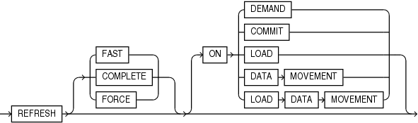

zonemap_refresh_clause::=
ノート:
zonemap_refresh_clauseを指定する場合、REFRESHキーワードの後に少なくとも1つの句を指定する必要があります。
この句を使用して、ゾーン・マップのデフォルトのリフレッシュ方法およびモードを指定します。リフレッシュ方法(FAST、COMPLETEまたはFORCE)を指定しないと、デフォルトの方法でFORCEが指定されます。リフレッシュ・モード(ON句)を指定しない場合、ON LOAD DATA MOVEMENTがデフォルト・モードです。
FAST
FASTを指定すると、高速リフレッシュ方法が使用されます。この方法では、実表に対して発生した変更に従ってリフレッシュを実行します。ゾーン・マップがマテリアライズド・ビューのタイプとして内部的に実装される場合、実表のマテリアライズド・ビュー・ログはゾーン・マップの高速リフレッシュを実行するために必要ではありません。
COMPLETE
COMPLETEを指定すると、完全リフレッシュ方法が使用されます。この方法は、ゾーン・マップを定義する問合せを実行することによって実装されます。完全リフレッシュを要求すると、高速リフレッシュが実行可能であっても、完全リフレッシュが実行されます。
FORCE
FORCEを指定すると、リフレッシュ時に、高速リフレッシュが可能な場合は高速リフレッシュを実行し、可能でない場合は完全リフレッシュを実行するように指定できます。これはデフォルトです。
ON DEMAND
ON DEMANDを指定すると、ALTER MATERIALIZED ZONEMAP ... REBUILD文を手動で発行しない場合にデータベースでゾーン・マップがリフレッシュされません。この句を指定する場合、ゾーン・マップがREFRESH ON DEMANDモードのゾーン・マップと呼ばれます。ゾーン・マップの再作成の詳細は、ALTER MATERIALIZED ZONEMAPのドキュメントのREBUILDを参照してください。
ON COMMIT
ON COMMITを指定すると、ゾーン・マップの実表に対するトランザクションをコミットするときに、必ずリフレッシュが発生します。この句を指定する場合、ゾーン・マップがREFRESH ON COMMITモードのゾーン・マップと呼ばれます。この句を指定すると、リフレッシュ操作がコミット処理の一部として行われるため、コミットの完了に時間がかかります。
ON LOAD
ON LOADを指定すると、INSERTまたはMERGE操作のいずれかの結果として実行されるダイレクト・パス・インサート(シリアルまたはパラレル)の最後にリフレッシュが発生します。
ON DATA MOVEMENT
ON DATA MOVEMENTを指定すると、次のデータ移動操作の最後にリフレッシュが発生します。
DBMS_REDEFINITIONパッケージを使用したデータの再定義 -
ALTERTABLEの次の句で指定される表パーティションのメンテナンス操作:coalesce_table、merge_table_partitions、move_table_partitionおよびsplit_table_partition
ON LOAD DATA MOVEMENTを指定すると、ダイレクト・パス・インサートまたはデータ移動操作の最後にリフレッシュが発生します。これはデフォルトです。
