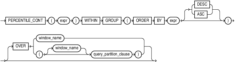

構文
関連項目:
OVER句の構文、セマンティクスおよび制限事項の詳細は、「分析ファンクション」を参照してください。
