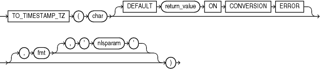

TO_TIMESTAMP_TZ
構文
目的
TO_TIMESTAMP_TZ
は、char
をTIMESTAMP
WITH
TIME
ZONE
データ型の値に変換します。
char
には、CHAR
、VARCHAR2
、NCHAR
またはNVARCHAR2
のデータ型の文字列と評価される任意の式を指定できます。
ノート:
このファンクションは、文字列をTIMESTAMP
WITH
LOCAL
TIME
ZONE
に変換しません。変換するには、「CAST」で示すように、CAST
ファンクションを使用してください。
オプションのDEFAULT
return_value
ON
CONVERSION
ERROR
句により、char
からTIMESTAMP
WITH
TIME
ZONE
への変換中にエラーが発生した場合にこのファンクションで戻される値を指定できます。char
の評価中にエラーが発生した場合、この句による影響はありません。return_value
は式またはバインド変数にすることができ、CHAR
、VARCHAR2
、NCHAR
またはNVARCHAR2
のデータ型の文字列、あるいはNULLと評価される必要があります。char
をTIMESTAMP
WITH
TIME
ZONE
に変換する場合と同じ方法を使用して、return_value
がTIMESTAMP
WITH
TIME
ZONE
に変換されます。return_value
をTIMESTAMP
WITH
TIME
ZONE
に変換できない場合は、エラーが戻されます。
オプションのfmt
は、char
の書式を指定します。fmt
を指定しない場合、char
はデフォルト書式のTIMESTAMP
WITH
TIME
ZONE
データ型である必要があります。オプションの'nlsparam'
は、日付変換のTO_CHAR
ファンクションの場合と同じ用途で使用されます。
注意:
char
が、セッションのロケール(NLS)構成とは無関係に、既知の固定形式に評価されるリテラルまたは式である場合は、次の項の例で示すように、必ずTO_TIMESTAMP_TZ
で書式マスク(fmt
)を指定することをお薦めします。TO_TIMESTAMP_TZ
が書式マスクなしで使用されているときは、このファンクションは、NLS_TERRITORY
パラメータとNLS_TIMESTAMP_TZ_FORMAT
パラメータで指定されているのと同じ書式がchar
で使用されている場合のみ有効です。
ただし、char
が、アプリケーションによって提供されるユーザー入力に対応しており(バインド変数でなど)、そのユーザー入力が、NLS_TIMESTAMP_TZ_FORMAT
パラメータで指定されている、そのセッションに対して設定されたロケール(NLS)規則に従っている必要がある場合は、書式マスクを指定しないでください。
