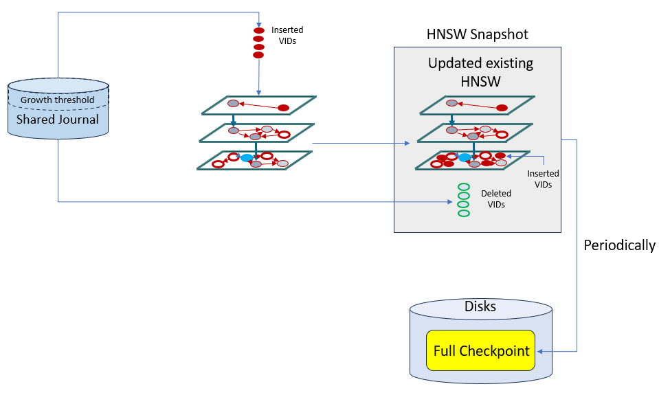

    1. 増分スナップショット:
      増分スナップショットは、既存のインメモリー・グラフ索引の増分更新バージョンで、これまでに削除されたすべてのベクトルのリストを組み合せたものです。このスナップショットは、特定のコミットSCNにリンクされており、共有ジャーナルのサイズを小さくするのに役立ちます。ジャーナルが大きくなりすぎてパフォーマンスに影響すると、スナップショットが自動的に作成されます。スナップショットが作成されると、現在グラフ作成に使用されているものと同じアルゴリズムを使用して、新しいベクトルが既存のHNSWグラフに追加されます。このメソッドは、索引作成時に定義されたパラメータに基づいて、新しいベクトルがそれぞれ接続する他のベクトルを慎重に選択します。削除されたベクトルは、実際にはグラフから削除されません。かわりに、ビット・ベクトルを使用して追跡され、検索中に非表示になります。メモリーに関しては、新しい挿入が10%ある場合、増分スナップショットのベクトル・メモリー要件は、元のHNSWグラフより約10%多くなります。削除された頂点のビット・ベクトルは、メモリー・フットプリントの観点からは無視できるものとみなされます。
      次の図にこれを示します。
      図6-6 HNSWスナップショット

      • Oracle RAC環境では、スナップショットはサポートされていません。
      • 任意の時点で2つのスナップショットを使用できます。スナップショットの作成は、問合せに対して最新のスナップショットをオンラインに保つことによって、二重バッファ方式で実行されます。最も古いスナップショットは、新しいスナップショットが作成される前に削除されます。
      • 最新のスナップショットの作成SCNを下回る問合せは、エラーORA 51815 "INMEMORY NEIGHBOR GRAPH HNSWベクトル索引スナップショットが古すぎます。"になります。
      • V$VECTOR_GRAPH_INDEX_SNAPSHOTSビューを問い合せると、スナップショットID (SNAPSHOT_IDで示される)、スナップショットが作成されたSCN (BUILD_SCNで示される)、問合せに対してスナップショットがオープンされているSCN (VALID_SCNで示される)、スナップショットのグラフに存在するベクトルの数(NUM_VECTORSで示される)、グラフで削除済としてマークされたベクトルの数(NUM_DELETESで示される)など、スナップショットに関連するいくつかのパラメータを把握できます。
      • また、ベクトルの増加(NUM_VECTORSパラメータで示される)に伴ってMAX_SNAPSHOTパラメータがどのように変化するかを理解するために、使用されているHNSW索引についてV$VECTOR_GRAPH_INDEX表を問い合せることもできます。
