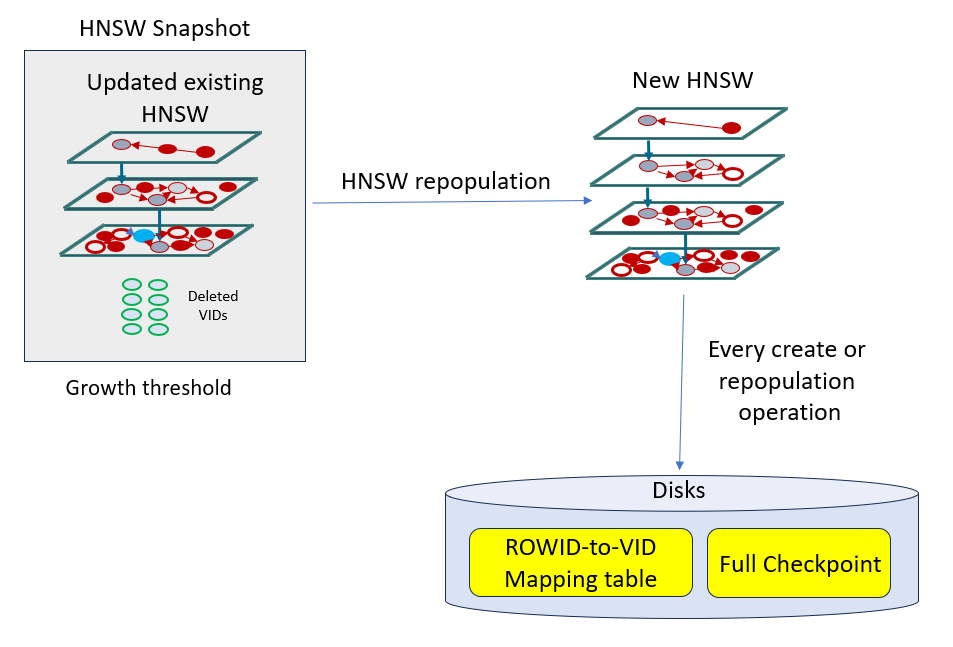

  2. 共有ジャーナルにDMLが蓄積されてくると、ディスク上のジャーナルの削除および挿入されたベクトルを完全一致検索すると、パフォーマンスが低下します。この影響を最小限に抑えるために、索引の完全な再移入が自動的にトリガーされます。HNSW索引をバックグラウンドで再移入するという決定は、索引に対して実行されるDMLの数の特定の割合を表すデフォルトのしきい値に基づきます。また、HNSW索引が作成または再移入されるたびに、新しく作成されたグラフの完全チェックポイントおよび新しいROWIDとVIDのマッピング表がディスク上に再作成されます。
    次の図にこれを示します。
ノート:
完全な再移入時には、メモリー内にグラフのコピーが2つ必要となります。たとえば、新しい挿入が10%の場合、再移入されたグラフのベクトル・メモリーの要件は、メモリー内の元のHNSWグラフ・サイズより約10%多くなります。したがって、再移入中のピーク時のベクトル・メモリー要件では、再移入が終了して1.1倍に減少するまで、2.1倍のメモリーが必要になります。これは、新しいグラフの作成中に、以前のバージョンのグラフを使用して読取り一貫性を維持するために行われます。
