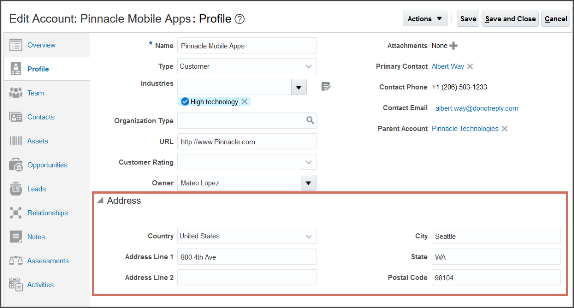

単一の住所
デフォルトでは、「アカウントの編集」ページの「プロファイル」タブに、そのアカウントのプライマリ住所を指定した「住所」セクションが表示されます。 スクリーンショットを次に示します。
単一の住所のUIには住所タイプは表示されません。これはカバーの下で「販売先」として設定されています。 システム・プロファイル・オプションの「アカウントのデフォルトの住所タイプ」を使用すると、別のデフォルト・タイプを設定できます。

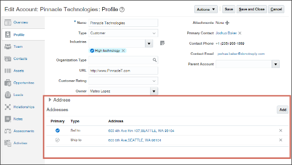

複数の住所
複数の住所を表示するように「プロファイル」タブを構成した場合、営業担当の「住所」セクションには複数の住所が表示されます。 タブで、プライマリとして任意の住所を選択するか、削除できます。 住所をドリルダウンして編集したり、そのタイプを変更します。 タブのスクリーンショットを次に示します。

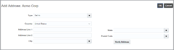

住所を追加するには、「追加」をクリックします。 「住所の追加」ウィンドウのスクリーンショットを次に示します。
「タイプ」リストから使用可能なアドレス・タイプを1つ選択します。 1つのアカウントには、同じタイプのアドレスを複数指定できます。 設定の一環として、ウィンドウに「タイプ」フィールドを表示する必要があります。
