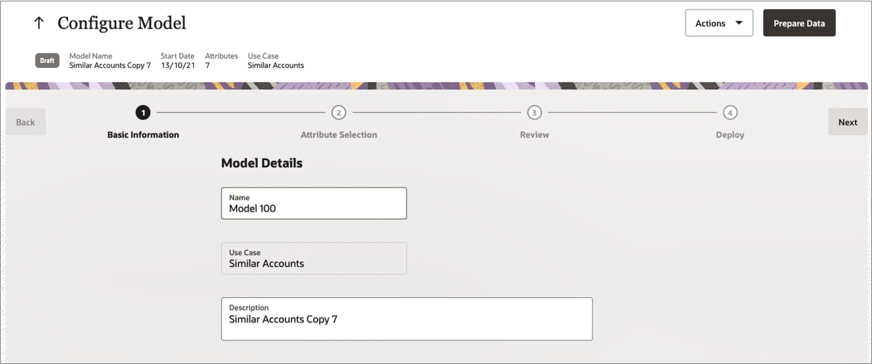

処理により、事前定義済モデルのコピーが「ドラフト」ステータスで作成されます。
- 「基本情報」ステップで、名前と摘要を入力します。 これらは管理ページにのみ表示されます。
- 「次」をクリックします。

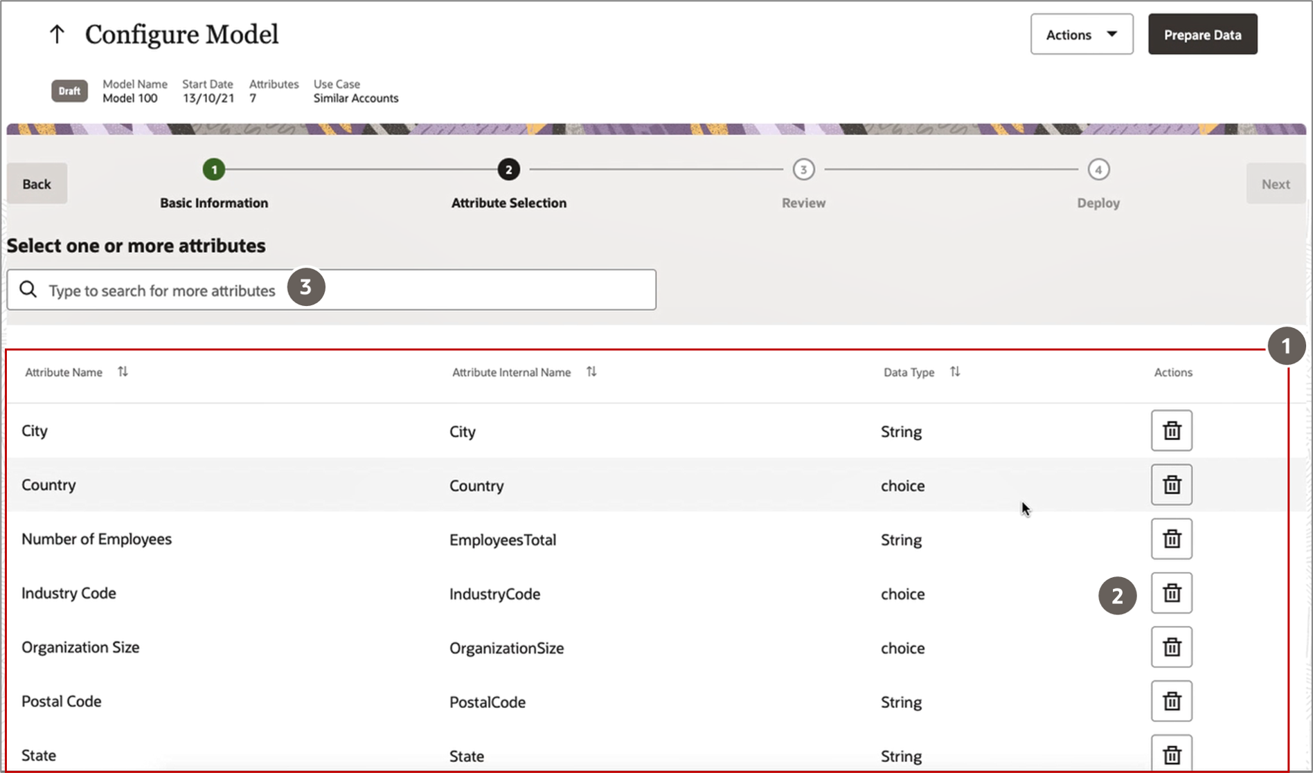

- 「属性選択」ページには、Oracleによって提供されるモデルの属性がリストされます(下のスクリーンショットのコールアウト1)。
- モデルで使用するアカウント属性を追加または削除します。 たとえば、Oracleが提供するモデルには、属性の1つとして郵便番号が含まれます。 個別の値が多すぎると、モデルの有用性が低下し、実行が遅くなります。したがって、たとえば複数の国で販売している場合は、郵便番号を削除してください。
- 不要な属性を削除するには、削除アイコン(前述のスクリーンショットのコールアウト2)を使用します。
- アカウント属性を追加するには、検索フィールド(前述のスクリーンショットのコールアウト3)を使用します。

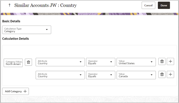

- 次に、ビジネスを行う国を地理的地域別に分類する方法を示します。
- 国のをクリックします。
- 「計算タイプ」リストから、「カテゴリ」を選択します。
- 「カテゴリ値」フィールドに、North Americaと入力します。
- 「演算子」リストから、「次と等しい」を選択します。
- 「値」フィールドで、North Americaのいずれかの国を検索して入力します。
- 「別のルールの追加」(プラス記号)をクリックし、2番目の国を追加します。
- カテゴリのすべての国を追加するまで、プロセスを繰り返します。
- 「カテゴリの追加」をクリックして、カテゴリを追加します。
- 「完了」をクリックします。
