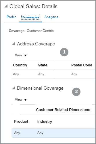

「テリトリ」表でテリトリを選択し、ページの下部の「詳細」リージョンで、「カバレッジ」タブをクリックします。
「住所カバレッジ」セクション(スクリーンショットのコールアウト1)には、テリトリに対して有効にしたすべての住所要素が、「すべて」の値でリストされます。 「ディメンション・カバレッジ」セクション(コールアウト2)には、使用している他のすべてのディメンションが含まれ、それぞれの値は「すべて」です。 全体的なキャッチオール・テリトリには「すべて」の設定が必要です。
ノート: 「カバレッジ」タブが空の場合、テリトリの構成は完了していません。 スケジュール済プロセスに移動し、「ステージ環境の同期」プロセスが正常に完了したかどうかを確認します。 詳細は、テリトリ・ディメンションの有効化に関するトピックを参照してください。これで、残りのテリトリ階層を追加できます。

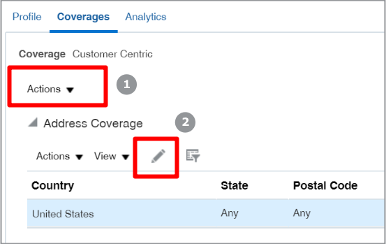

「カバレッジ」タブで、カバレッジの値を示している行を選択します。
「処理」メニューから「すべて削除」を選択します。
「カバレッジ」タブのスクリーンショットを次に示します。 コールアウト1は、「処理」メニューの場所を強調表示しています。

「住所カバレッジ」セクションで、任意の行を選択して「編集」」(鉛筆アイコン、スクリーンショットのコールアウト2)をクリックします。
これにより、テリトリのすべての住所値を入力するための個別のウィンドウが開きます。

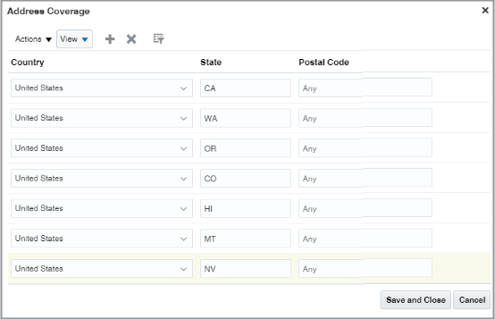

個別の「住所カバレッジ」ウィンドウで、「追加」」をクリックして、各住所要素の値を入力します。 データ内に存在する可能性のあるすべての住所値について、必要な数の行を追加します。
「郵便番号」フィールドを除き、エントリの完全一致が照合されますが、照合では大文字と小文字が区別されません。 データにスペルのバリエーションが含まれる場合は、それらのすべてについて行を追加する必要があります。 たとえば、データに
CA、CaliforniaおよびCa.が含まれている場合は、正しい割当が行われるように、スペルのバリエーションごとに行を追加する必要があります。Western USテリトリの州ごとに1つの行が表示された「住所カバレッジ」ウィンドウのスクリーンショットを次に示します。
