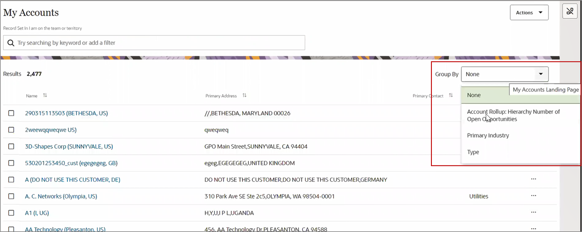

ロールアップをグループ化基準として有効化すると、「アカウント」または「担当者」リスト・ビュー・ページの「グループ化」ドロップダウン・リストに表示されます。
次のスクリーンショットでは、「グループ化」オプションとして表示されるロールアップを強調表示しています。

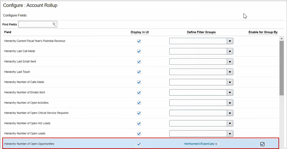

- 「グループ別に使用可能」チェック・ボックスを選択します。 サンプル・アカウント・ロールアップの「グループ別に使用可能」オプションが強調表示された「構成」ページのスクリーンショットを次に示します。

有効にしたアカウントおよび担当者のロールアップが「グループ化」ドロップダウンに表示されます。
