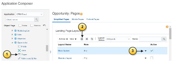

    「商談: ページ」リージョンが表示されているアプリケーション・コンポーザのスクリーンショットを次に示します。 コールアウトは、一部の機能を強調表示しています。
    コールアウト番号
    摘要
    1
    「ページ」ノード
    2
    「ランディング・ページ・レイアウトの複製」ボタン
    3
    レイアウトを表示するジョブ・ロールの指定に使用するロール名(下矢印アイコン)。
    アプリケーション・コンポーザの「商談: ページ」 のスクリーンショット。 このスクリーンショットは、作成したカスタムの「一括更新」レイアウトを示しています。 コールアウトは、テキストで説明する機能を強調表示しています。
