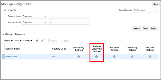

「地理の管理」ページで、名前か2文字のISOコードを使用して、インポートした国を検索します。 たとえば、「アメリカ合衆国」または「US」のいずれかを入力し、「検索」をクリックします。
「検索結果」領域で国を選択します。
「住所クレンジング定義済」列で「タスクに進む」(円形のアイコン)をクリックします。
次に、「タスクに進む」アイコンと「住所クレンジング」列が強調表示された「地理の管理」ページのスクリーンショットを示します。

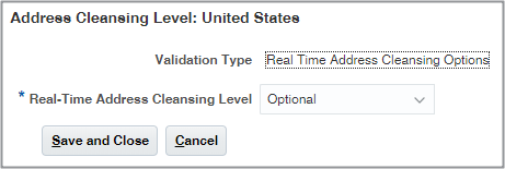

「住所クレンジング・レベル」ウィンドウで、「リアルタイム住所クレンジング・レベル」に対して「オプション」を選択します。
「保存して閉じる」をクリックします。
