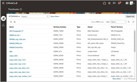

個々のテリトリを変更するためのテリトリ・タブ
「テリトリ」作業領域を開くと、「テリトリ」タブが表示されます。 このタブは、テリトリ所有者の変更やカバレッジの微調整などの個々のテリトリに簡単な変更を加える営業管理者用に最適化されています。
このタブでは、見込み客アカウントを営業テリトリの指定アカウントとして追加できます。 Sales Territory Hierarchy(営業テリトリ階層)タブで、追加する見込み客アカウントは、顧客アカウントの下のアカウント階層の一部である必要があります。

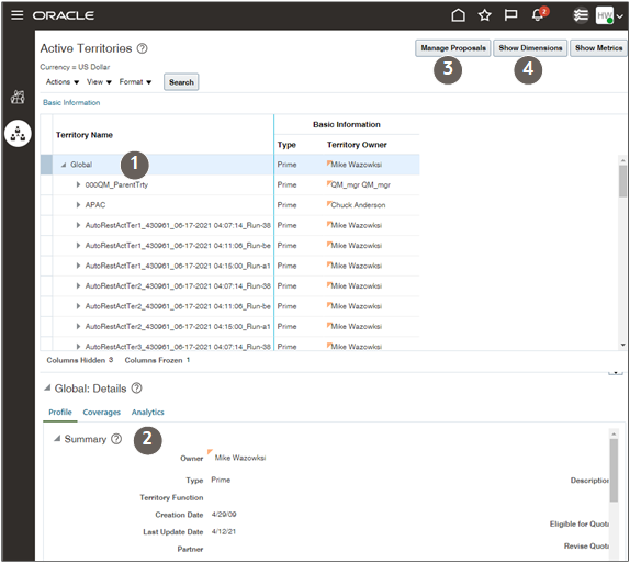

タブの「アクティブ・テリトリ」ページのスクリーンショットを次に示します。 コールアウトは、ページ上の様々な機能を強調表示および説明しています。
コールアウト番号 |
機能の説明 |
1 |
「アクティブ・テリトリ」ページの左ペインには、アクティブなテリトリが縮小可能な階層として表示されます。 |
2 |
テリトリを選択すると、ページ最下部にテリトリの詳細が表示されます。 |
3 |
「提案の管理」ボタンを使用することで、テリトリの変更内容を備えたテリトリ提案を作成できます。 |
4 |
「ディメンションの表示」、「ディメンションの非表示」ボタンを使用すると、アクティブ・テリトリのリストでディメンション詳細の表示を切り替えることができます。 |

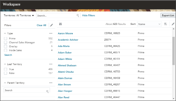

テリトリのギャップおよび重複の問題を解決するためのワークスペースの使用
既存のテリトリのテリトリのギャップおよび重複の問題を解決する必要があるマネージャは、ワークスペースを使用することもできます。 ワークスペースと「テリトリ」作業領域の両方で、営業担当だけでなく、含まれるアカウント、製品、地理などのディメンション・カバレッジ詳細でもテリトリを検索できます。 ワークスペースのテリトリ機能は、「テリトリ」作業領域の「テリトリ」タブと同じです。 ワークスペースにないのは、階層を作成および管理する機能です。 そのためには「テリトリ」作業領域に移動する必要があります。
