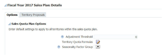

「オプション」タブで、季節調整係数グループの名前を選択します。
「オプション」タブを次に示します。
