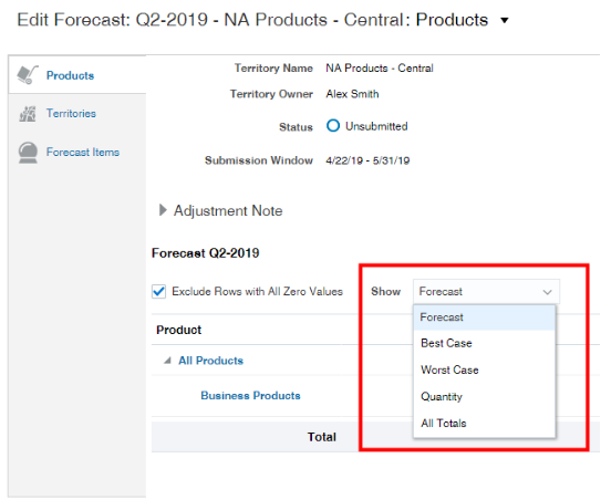

マネージャは、「製品」タブの「表示」リストから使用する調整タイプを選択します。 使用可能な調整タイプを次に示します。
予測
マネージャは、予測発行ウィンドウごとに、製品または製品グループの収益を調整できます。 また、商談に関連付けられていない製品の収益も入力できます。 これらの収益修正は、予測ランディング・ページのチャートに反映されます。
最良ケース
マネージャは、この予測を使用して最良シナリオの数値を入力できます。 営業マネージャの「予測」ランディング・ページに最良ケースまたは最悪ケースの予測合計が表示されるようにすることもできます。 アプリケーション・コンポーザを使用して、ランディング・ページのレイアウトに「最良ケース」および「最悪ケース」フィールドを公開します。 オラクル社の一部のお客様は、発行済の売上と潜在的な売上の合計を自動的に入力するGroovyスクリプトを作成しています。
最悪ケース
マネージャは、この予測を使用して最悪シナリオの数値を示します。 Groovyスクリプトを作成して、発行済商談の数値が自動的に入力されるようにできます。
Quantity
製品数量別に予測および調整できるようにします。 これは、唯一デフォルトではリストに表示されない調整タイプです。
すべての合計
異なる予測調整タイプすべての合計を要約した表を表示します。 マネージャは、「予測」の選択で個別の月次数値を更新するかわりに、四半期の売上予測合計をここで更新できます。
「表示」リストが強調表示されている「製品」タブのスクリーンショットを次に示します。
