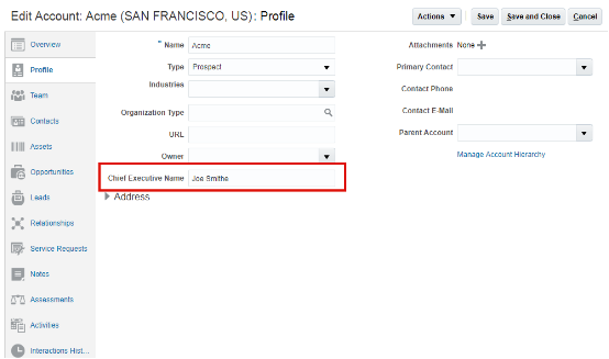

この例では、標準のアプリケーション・テキスト・フィールドである「最高経営責任者名」フィールドを有効にする方法を示しますが、標準アプリケーション・オブジェクトのカスタム・フィールドなどを含め、どのフィールドにも同じ手順が適用されます。 この構成を完了して公開すると、営業担当はグローバル検索、または適応型検索により動作する作業領域の検索ボックスにCEO名を入力して、その個人がCEOであるアカウントを検索できます。 また、アカウント・フィールドで商談を検索できるようにすると、そのアカウントのすべての商談が返されます。
CEO名フィールドをアカウントUIに追加し、このフィールドのエントリを検索可能にする必要があるとします。 次に、フィールドの場所を強調表示した「アカウントの編集」ページのスクリーンショットを示します。
