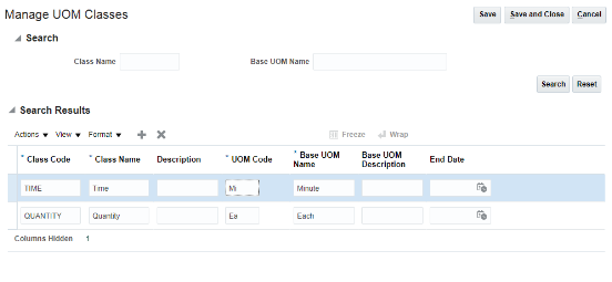

単位の区分を作成します。
「単位区分の管理」をクリックします。
「単位区分の管理」ページで各区分を設定します。
「追加」(検索結果のプラス記号アイコン)をクリックします。
区分コード(スペースは使用できません)、区分名およびオプションの摘要を入力します。
たとえば、数量の場合は、
QUANTITYを「区分コード」として、Quantityを「区分名」として入力します。 -
コード(3文字制限)および最小販売単位の名前を「単位コード」および「ベース単位名」フィールドに入力します。
たとえば、区分が数量の場合は、
Eaを「単位コード」として、Eachを「ベース単位名」として入力します。営業担当は、商談の数量を入力するために、名前フィールドのエントリを使用します。
「単位区分の管理」ページのスクリーン・ショットを次に示します。
「保存して閉じる」をクリックします。

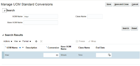

「単位標準換算の管理」をクリックします。
「単位標準換算の管理」ページで、作成した追加単位ごとに換算を入力します。
単位名(たとえば、
Hour)を入力し、「検索」をクリックします。 -
換算を入力します。 Hourの場合、
60と入力して、1時間が60分になることを示します。時間の単位の換算を表した「単位標準換算の管理」ページのスクリーンショットを次に示します。
すべての変換を入力したら、「保存して閉じる」をクリックします。

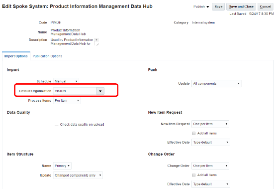

「検索結果」リージョンの「名前」列でProduct Information Management Data Hubリンクをクリックします。
「スポーク・システムの編集: 製品情報管理データ・ハブ」ページの「インポート・オプション」タブで、先ほど作成した品目マスター組織の名前を「デフォルト組織」リストから選択します。 たとえば、
VISIONです。「デフォルト組織」フィールドの場所が強調表示された「スポーク・システムの編集: 製品情報管理データ・ハブ」ページのスクリーンショットを次に示します。
「保存して閉じる」をクリックします。
