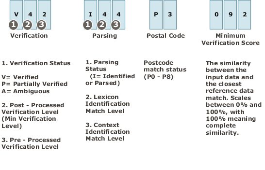

残りのクレンジング構成パラメータの理解にさらに進む前に、Oracle Address, Email, and Phone Verificationによって返される検証コードについて理解しましょう。 ソース住所が検証されると、Oracle Address, Email, and Phone Verificationは完全なレコードを参照データと照合し、住所検証コードと呼ばれるプロセス・レポート・コードを返します。 このコードには、検証前と検証後の詳細が含まれます。 また、このサービスがレコード内で変更した内容も含まれます。 住所検証コードについて理解しておくと、可能なかぎり最適なクレンジング済レコードを受け取るようにパラメータを調整するうえで役立ちます。
「最小検証レベル」が「4」に設定されている場合、4より下のレベルで検証されたレコードはすべて、RXXの形式で元に戻されます。 元に戻されたレコードは無視されます。 標準の検証結果は参照データの完全なレコードと一致し、コードVの住所検証コード(VXX-IXX-PX-XXX)に反映されます。 V4またはV5で始まる検証コードは、検証が成功したことを示します。 V1、V2およびV3は、ソース・レコードにデータがないか、参照データのカバレッジが制限されているか、またはその両方であることを示します。
部分一致とあいまい一致は両方とも、ソース・レコードが1つの完全なレコードに完全には検証されず、それぞれPまたはAで始まる住所検証コードを返すことを示します。 ソース・レコードの同じレベル(またはそれ以上)に有効な結果をもたらす可能性がある、使用可能な参照データがあるため、標準の検証結果とは異なります。 どちらのコードでも、ソース・レコードの精度が向上し、処理が改善される可能性があります。
部分一致に検証されるレコードは、より多くの情報がソース・レコードで提供された場合には、返されるレコードがより上位のレベルまで一致する可能性があることを意味します。 通常、部分的な結果は、ソース・レコードに情報がほとんどないことによります。 ほとんどのユース・ケースでは、P4は有効な配達場所レコードを提供しますが、P3、P2およびP1はそうではありません。
ソース・レコードの潜在的一致が住所階層内に複数ある場合、このサービスは、検証可能な最も高いレベルとともにあいまいな結果を報告します。 通常、あいまいさが生じるのは、ソース・レコードで識別情報が欠落しているか、不完全である場合のみです。 ほとんどのユース・ケースでは、A4の結果は目的の配達場所に到達する可能性がありますが、慎重に取り扱うか、あまり信頼せずに取り扱う必要があります。 配達を目的とする場合、A3、A2、A1の結果は拒否する必要があります。

このデータについて返される住所検証コードはV44-I44-P6-100です。 L4の住所が存在することはL4 (施設)における完全検証を意味し、参照データ内のL5レコードの存在は関係ありません。 L4レコードが参照データに存在しない場合、結果はP4を生成します。

ソース住所は、参照住所と一部のみが一致します。 返される住所検証コードはP33-I33-P6-100です。 使用可能な施設が1つのみである場合でも、偽陽性のリスクがあるため、結果はP3を返します。 参照データに施設番号がない場合、結果はV3を返します。

このデータについて返される住所検証コードはA22-I24-P3-100です。 ソース・データには幹線道路と施設の住所が含まれていますが、郵便番号は含まれていません。 A2コードは、参照住所の情報があいまいであるため、検証できるのが市区町村レベル(L2)までのみであることを示します。 施設番号は検証されましたが、別のフィールドにあいまいさがあるため、V4を生成することはできません。 レビューする前に、これらの手がかりによって、ソース内の幹線道路があいまいなエントリであることが示されます。 それは、識別(解析)されているにすぎません。 参照データによって、2つの近い有効なレコードがソースと一致することが確認され、それにより、あいまいな結果になります。 近い一致がない場合、結果はV2またはP2になります。 表の「参照データ1」列と「参照データ2」列は、考えられる候補を示しているにすぎず、最終的には1つの出力住所のみが返されます。
