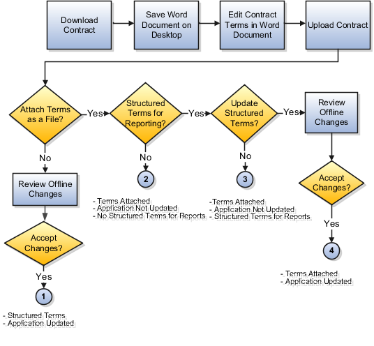

ダウンロードした契約条件文書を開きます。 ファイルをMicrosoft Wordを使用して編集し、すべての変更を承認するか拒否します。 「契約のアップロード」処理を選択して、変更をアップロードします。 必要に応じて、変更箇所を使用してアプリケーション内の構造化条件を更新するか、単純にファイルとして添付します。 この図に示されている様々なユースケースについては、このトピックの「編集のアップロード」の項で説明します。 アプリケーション内の構造化条件を更新する場合は、変更をレビューして承認する必要があります。

様々なユースケースは、次のオプションの選択によって異なります:
契約ソース
契約条件のソースをアプリケーションの構造化条件とアップロードするファイルのどちらにするかを指定します。
契約条件の自動更新
ファイル内の編集をアプリケーションにインポートする場合は、これを選択します。
レイアウトの構造化条件の保持
このファイルを契約条件のソースとして選択した場合は、契約差異やその他のレポートをレビューするために、アプリケーションで契約条件を保持できます。
次の表は、Microsoft Wordを使用してアプリケーション外で編集した契約条件をアップロードするための様々なオプションの概要を示しています:
使用事例番号 |
使用事例 |
契約ソースの選択 |
契約条件の自動更新 |
レイアウトの構造化条件の保持 |
結果 |
1 |
編集箇所をファイルからアプリケーションにインポートする。 |
構造化条件 |
選択済 |
この使用事例には適用されません。 |
2 |
Wordファイル内の編集が広範囲に及んでいるため、アプリケーションにインポートするのは実際的ではない。 ファイル内の契約条件が非常に異なっているため、アプリケーション内の条件に対する契約差分レポートを実行すると誤解を招く恐れがある。 |
添付文書 |
選択解除 |
選択解除 |
3 |
編集箇所をアプリケーションにインポートしないが、アプリケーション内の契約条件はレポート用に保持する。 |
添付文書 |
選択解除 |
選択済 |
4 |
添付ファイルをプライマリ契約文書として指定するが、レポートをより正確にするために変更をアプリケーションにインポートする。 |
添付文書 |
選択済 |
選択済 |
アプリケーション内の契約条件を自動的に更新する
アプリケーション内の契約条件を自動的に更新することを選択した場合、ファイル内の契約条件がアプリケーション内の契約条件と比較され、変更部分が「変更のレビュー」ページに表示されます。
アプリケーションで考慮されるもの - すべてではない - インポートの変更として編集します。 インポートされる変更の例を次に示します。
ファイル内に条項を追加すると、構造化条件に条項が追加されます。
ファイル内で条項を削除すると、構造化条件の条項の削除とみなされます。
標準条項のテキストを編集すると(スペースの追加も含みます)、標準条項が非標準条項に変わります。
既存の条項の境界の外部に追加したテキストは、新しい条項としてインポートされます。
挿入した見出しは、スタイルに応じて、セクションまたは条項のタイトルと解釈されます。 見出しを
ClauseTitle2スタイルを適用して挿入し、続けてNormalスタイルを適用したテキストを挿入した場合、見出しは条項タイトルとしてインポートされ、テキストは条項テキストとしてインポートされます。Heading1スタイルの見出しを挿入した場合は、セクションになります。 -
見出しを付けずに新しい条項を追加した場合は、タイトルを持たない条項の番号に基づいて、条項番号付きの条項タイトルが自動的に作成されます。 最初のタイトルは条項1になり、9番目の条項は条項9のようになります。
契約条件内での条項またはセクションの移動などの一部の編集はインポートされません。 フォントの変更は、別の編集とともに行われている場合のみインポートされます。 たとえば、条項テキストを斜体にした場合、それが唯一の編集であれば無視されます。 また、条項番号またはセクション番号に対する編集もインポートされません。 構造化条件の採番が保持されます。
さらに、Word文書で行った変更項目値の変更もインポートされません。 変更項目値の編集は、アップロード後にアプリケーション内で実行する必要があります。
「変更のレビュー」ページを使用して、変更のすべてを承認または拒否でき、誤って分割された条項をマージできます。 個々の変更を拒否する場合は、アップロードを取り消し、Word文書で追加編集を行ってから再度アップロードする必要があります。
