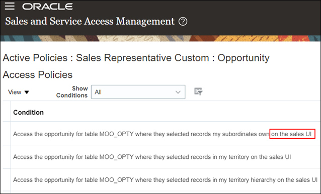

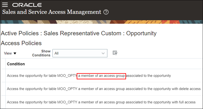

非アクティブ化するデータ・セキュリティ・ポリシーの理解
アクセス・グループ・ルールのデータ・アクセスを使用するためにカスタム・ジョブ・ロールを移行するプロセスの最初のステップは、カスタム・ロールに割り当てられたデータ・セキュリティ・ポリシーを識別し、非アクティブ化できるポリシーを決定し、アクセス・グループ・ルールに置き換えることです。
結果:
プロセスの最後に、カスタム・ロールおよびオブジェクトについて、次のことを識別して注意する必要があります:- 非アクティブ化するすべてのデータ・セキュリティ・ポリシー
- 対応するアクセス・グループ・ルールを割り当てる必要がある、非アクティブ化対象としてマークされたすべてのポリシー
- 割り当てる各ルールに対して設定する必要があるアクセス・レベル
