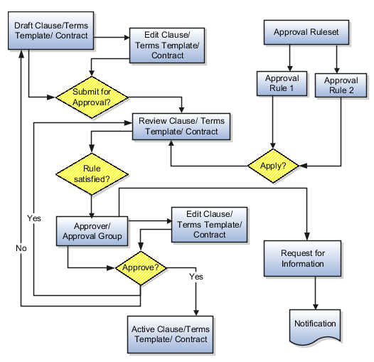

承認プロセスは、サプライヤ契約と顧客契約で同じです。 したがって、ProcurementまたはSalesで条項、条件テンプレートまたは契約を承認のために発行すると、契約承認プロセスが起動され、承認者のリストを作成するためにAMXで作成された一連の承認ルールが起動されます。 次に、AMXは、承認通知へのレスポンスを受信するたびに、承認通知を最初の承認者セットに送信し、承認リストの次の承認者セットに再度送信します。 このプロセスは、全ての承認が完了するまで繰り返されます。
この図は、各承認ルールが条項、条件テンプレートまたは契約にどのように適用されるか、および条項、条件テンプレートまたは契約が承認およびアクティブ化されるために少なくとも1つ満たす必要があるかを示しています。

承認プロセスは次のとおりです:
契約、条項または条件テンプレートが送信されると、承認ルールのタスク・ペイロード属性とその条件を満たすかどうかに基づいて、承認ルールで指定された承認者または承認グループにルーティングされます。 グループ内の承認者または承認者の過半数によって、次のいずれかを実行できます:
契約、条項または条件テンプレートをそのまま承認
デフォルトでは、契約を表示するためのリンクが契約通知に含まれます。 ただし、パーソナライズを使用してリンクを非表示にすることはできます
契約、条項または条件テンプレートの否認
承認済で、契約、条項または条件テンプレートが他の承認ルール属性および条件を満たす場合、承認プロセスは続行されます。 却下されると、承認プロセスは終了します。
契約、条項または条件テンプレートが、最後の承認ルール結果に基づいて、それ以上の承認ルールを満たさない場合、承認プロセスは終了するか、契約、条項または条件テンプレートがアクティブ化されます。
