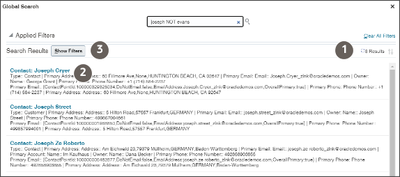

複数のオブジェクトを検索する場合、完全な結果の完了に時間がかかる場合があります。 結果の数が表示されます(次のスクリーンショットのコールアウト1)。
探している項目が結果に表示されたら、見出しのリンク(コールアウト2)にドリルダウンして開くことができます。

検索後に検索結果を絞り込むこともできます。 「フィルタの表示」(前のスクリーンショットのコールアウト3)をクリックすると、検索に含まれるオブジェクトのリスト(次のスクリーンショットのコールアウト1)が表示されます。 「すべて」リンク(コールアウト2)をクリックし、日付範囲(コールアウト3)を選択して、結果を日付でフィルタすることもできます。
変更を有効にするには、フィルタの変更後に「OK」をクリックする必要があります。
