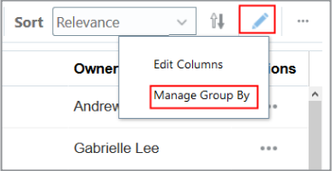

「グループ別の管理」(スクリーンショットで強調表示されているワークスペースUIページの右側にある鉛筆アイコン)をクリックします。 「列の編集」項目を選択して、ページに表示される列を変更することもできます。

右上にある鉛筆アイコンをクリックし、「グループ別の管理」を選択します。

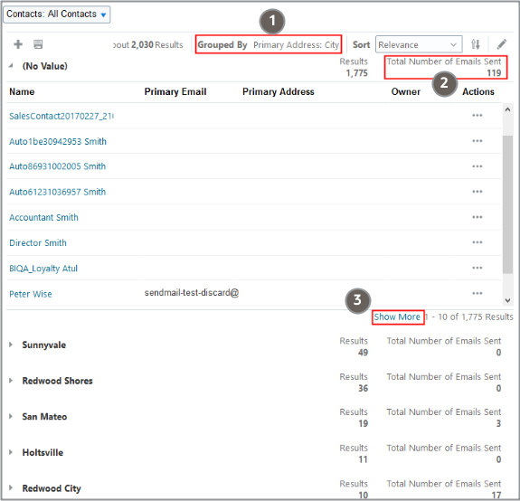

「グループ別」を使用した最初のレコード検索では、最初の検索で最大6つのグループが表示されます。 このスクリーンショットの例にあるように、「詳細を表示」リンク(コールアウト3)を使用すると、次の6つのグループが表示されます。 この例には、特定の市区町村グループ(コールアウト1)で担当者に送信されたEメールの合計数の集計(コールアウト2)も表示されています。
