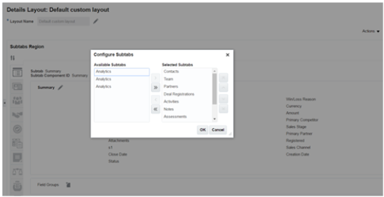

「詳細ページ・レイアウト」で標準レイアウトをコピーするか、分析サブタブが追加された既存の作成済レイアウトを選択します。
Reorder(順序変更)サブタブをクリックします。
これは、編集オブジェクト・ページの構成サブタブ・オプションを示しています。
「OK」をクリックします。
「完了」をクリックします。 分析サブタブが「商談の編集」ページに表示されるようになりました。

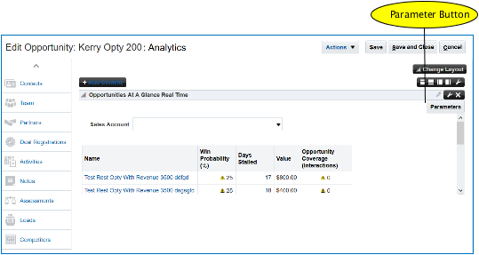

分析の横にある「追加」をクリックして、ダイアログを閉じます。 分析が分析サブタブに追加されます。
次のステップでは、デフォルト・パラメータを保存するか、作業中のオブジェクトに固有のパラメータを追加します。

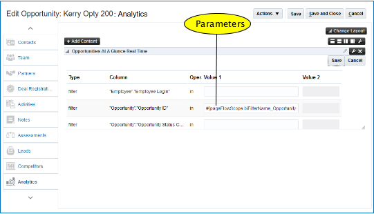

「パラメータ」をクリックします。
これは、商談の編集分析のパラメータ・ボタンを示しています。
使用されるパラメータは
pageFlowScope変数で、デフォルトで商談、リード、パートナ、サービス・リクエストおよびカスタム・オブジェクト・ページに設定されます。 たとえば、Opportunityの場合、パラメータは#pageFLowScope.biFilterName_OpportunityOpportunityIdです。 サービス・リクエストの場合は、"#{pageFlowScope.biFilterName_ServiceRequestServiceRequestId}"です。 なんらかの理由でパラメータ・フィールドが空白の場合は、変数を手動で挿入して保存します。これは、商談IDの編集分析列にある# pageFLowScope.biFilterName _OpportunityOpportunityIdのパラメータ値(# pageFLowScope.biFilterName _OpportunityOpportunityId)を示しています。商談IDの編集分析列。
