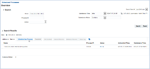

メニュー・オプションから、「その他」、「スケジュール済プロセス」の順に選択します。
「新規プロセスのスケジュール」タブをクリックします。
次の図は、「スケジュール済プロセス」ウィンドウからの「新規プロセスのスケジュール」オプションを示しています。 -

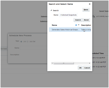

このプロセスをまだ実行していない場合、そのプロセスはスケジュール済プロセス開始ページの検索結果の下に表示され、「スケジュール済新規プロセス」ダイアログで検索されます。 クリックすると、すべての選択肢が表示されます。 一番下に「検索」オプションがあります。 「検索」をクリックし、「販売履歴スナップショットを生成」と入力します。 検索結果で、営業履歴スナップショットの生成が強調表示され、OKをクリックします。 「新規プロセスのスケジュール」ウィンドウが表示されます。 OKを再度クリックします。
次の図は、「営業履歴スナップショットの生成」プロセスを選択するための「検索と選択」ダイアログを示しています。 -

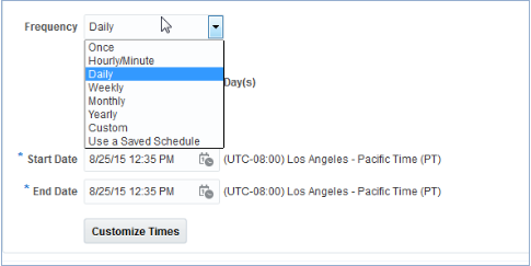

「プロセス詳細」ダイアログで、「拡張」タブをクリックします。
ここでは、プロセスの実行時(日次、週次、月次)を設定します。 開始日と終了日も設定します。
次の図は、営業履歴スナップショット・プロセスのスケジューリング・オプションを示しています。 -
