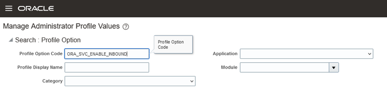

  1. 管理者としてFusion Serviceにサインインします。
  2. Setup and Maintenance(設定および保守)で、「タスク」アイコンをクリックし、「検索」リンクをクリックします。
  3. 検索フィールドに「管理者プロファイル値の管理」と入力し、それを選択します。

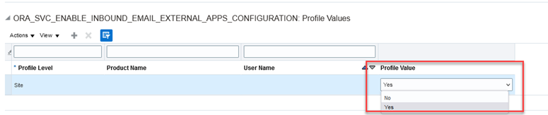

  4. 「プロファイル・オプション・コード」フィールドにORA_SVC_ENABLE_INBOUND_EMAIL_EXTERNAL_APPS_CONFIGURATIONと入力し、「検索」をクリックします。
    管理者プロファイル値の管理ページ。
  5. 「プロファイル値」リストで、プロファイル値を「はい」に設定します。
    「プロファイル値」ページの詳細。
  6. 「保存してクローズ」をクリックします

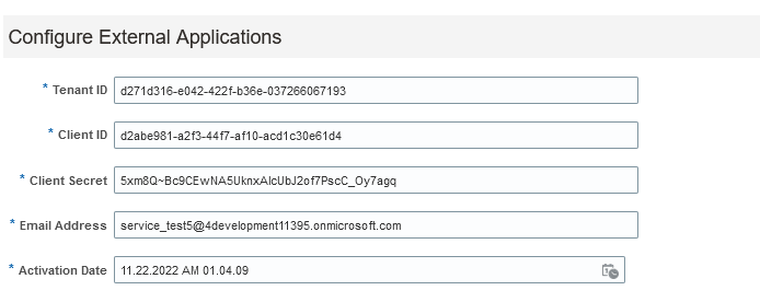

  8. タスク「電子メールの構成、登録および検証の管理」を選択します。
  9. 「外部アプリケーションの構成」領域までスクロール・ダウンし、テナントID、クライアントID、クライアント・シークレットなど、Azureで行った設定から保持される値を入力します。
    外部アプリケーションの構成ページ。5
  10. 使用する電子メール・アドレスを入力します。
    ノート: support.examplecompany.comなどの電子メール・アドレスは1つのみ設定できます。
  11. 「アクティブ化日」フィールドに、プロセスを開始する日付を入力します。
  12. 「保存」をクリックし、ページの上部までスクロールして「完了しました」をクリック
