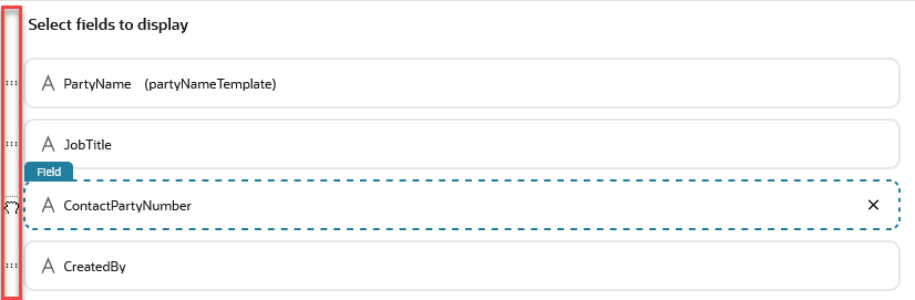

  5. フィールドを並べ替えるには、フィールドの横のコントロールをクリックし、フィールドをレイアウト順に移動する位置にドラッグ・アンド・ドロップします。
    次のスクリーン・キャプチャは、レイアウトのフィールドをドラッグ・アンド・ドロップするために使用するコントロールを示しています。
    フィールドの移動に使用されるコントロールの詳細。
