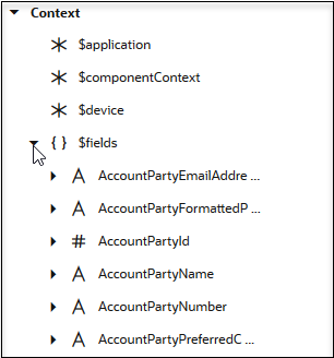

  9. 式エディタで、次の操作を実行して、フィールドが表示されるタイミングを制御する条件を設定します:
    1. コンテキスト・エクスプローラで、フィールド・リストを展開します。
      コンテキスト・リスト。
    2. リストのSeverityCdフィールドを見つけて展開し、「値」をエディタにドラッグ・アンド・ドロップします。
    3. 式に次を追加 : ==='ORA_SVC_SEV1'?'High Severity SR':'Not a high Severity SR'
