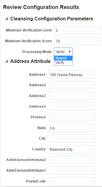

構成の結果を確認します
「構成結果のレビュー」オプションでは、「EDQクレンジング構成の編集」ページでクレンジングのために入力された住所属性が予期されるクレンジング済住所を返すかどうかを確認できます。 結果をテストするために使用できるクリーニング構成パラメータのリストを次に示します:
  • 最小検証レベル: 選択した最小検証レベルに基づいてレコードを返します。
  • 最小検証スコア: 選択した最小検証スコアに基づいてレコードを返します。
  • 処理モード: 検索モードを使用して、Oracle Address, Email, and Phone Verificationから有効な住所を検索します。 「検証」モードを使用する場合は、住所の検証使用カウンタが増えます。 このモードでは、検証された住所ごとに顧客が請求されます。
次のステップを実行して構成結果を確認できます。
  1. マスター・データ管理アプリケーション管理者ロールを持つ設定ユーザーとしてサイン・インします。
  2. 実装プロジェクトから住所クレンジング構成の管理タスクを開きます。 または、「設定および保守」作業領域で、次に移動します。
    • オファリング: 顧客データ管理
    • 機能領域: データ品質基盤
    • タスク: 住所クレンジング構成の管理
  3. 「EDQクレンジング構成の編集」ページで「構成結果のレビュー」ボタンをクリックします。
    構成結果のレビュー・ボタンをクリックすると、Oracle Address, Email, and Phone Verificationサーバーとの接続が検証されます。 複数の有効な住所結果を表示するにはプロセス・モードを「検索」、検証済住所を表示するには「検証」として選択します。
  4. 必要に応じてクレンジング構成パラメータの値を入力します。
  5. いくつかの住所サンプル・データを「構成結果のレビュー」ページに入力します。
    1. 住所1: 100 Oracle Parkway
    2. 州: CA
    3. 国: Redwood City
  6. 「検索」をクリックして、クレンジング済住所レコードが予想どおりであるかどうかを確認します。
    次の図は「構成結果のレビュー」ページを示しています。
    構成結果のレビュー・ページのクレンジング構成パラメータ と住所属性セクション
