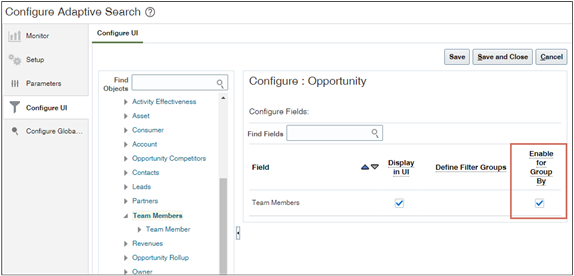

グループ化のチーム・メンバー・フィールドの有効化
設定ユーザーとしてサイン・インします。
「設定および保守」作業領域にナビゲートし、適応型検索の構成タスクを開きます :
オファリング: 営業
機能領域: 営業基盤
表示: すべてのタスク
タスク: 適応型検索の構成
「適応型検索の構成」ページで、「UIの構成」タブをクリックします。
タブの左ペインでグループ化基準に設定するオブジェクトを選択し、オブジェクト階層を開いてチーム・メンバーおよびチーム・メンバーを見つけます。
「チーム・メンバー」sフィールドと「チーム・メンバー」フィールドの両方に「グループ化に使用可能」オプションを選択します。
ノート: 「UIで表示」オプションも選択されていることを確認します。 -
「保存してクローズ」をクリックします
サインアウトし、再度サインインして変更を確認します。
グループ単位のオプションを表示するために公開は必要ありません。 ワークスペースUIで、加えた変更が、選択したオブジェクトの「グループ別」フィールド・ドロップダウン・リストに反映されます。
