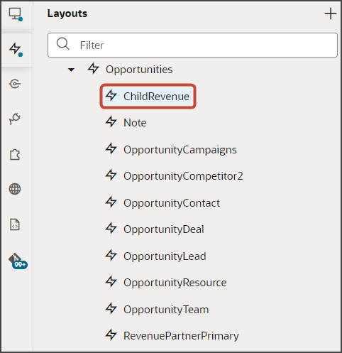

Visual Builder Studioで、「レイアウト」サイド・タブをクリックします。
「レイアウト」サイド・タブで、ノードをクリックします。

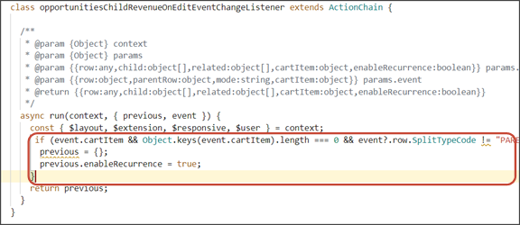

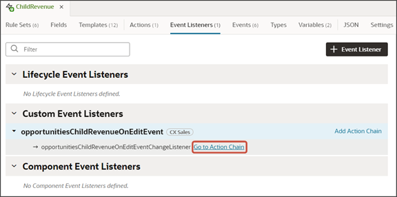

次に、opportunitiesChildRevenueOnEditEventChangeListenerイベント・リスナーのアクション・チェーンを更新します。
リフレッシュされた「イベント・リスナー」ページで、新しいopportunitiesChildRevenueOnEditEventChangeListenerイベント・リスナーの横にある「アクション・チェーンへジャンプ」をクリックします。

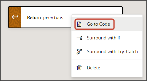

「アクション」サブタブで、「前回返品」ノードを右クリックし、「コードに移動」をクリックします。

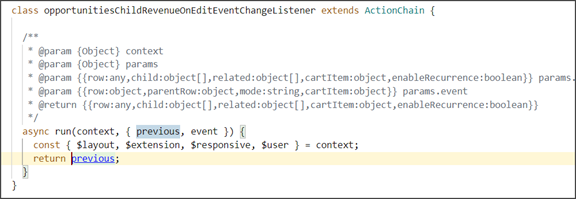

コードでは、
return previous;の行が強調表示されます。
前の行の最後にカーソルを置き、次のコード・スニペットを追加します:
if (event.cartItem && Object.keys(event.cartItem).length === 0 && event?.row.SplitTypeCode != "PARENTSPLIT") { previous = {}; previous.enableRecurrence = true; }
前のコードは、ユーザーが商談製品を編集したときにコールされるイベントを確認し、編集中の売上明細がまだ親分割明細ではないことを確認します。 これらのことが当てはまる場合、繰返し収益スケジュールを作成する機能はtrueに設定されます。

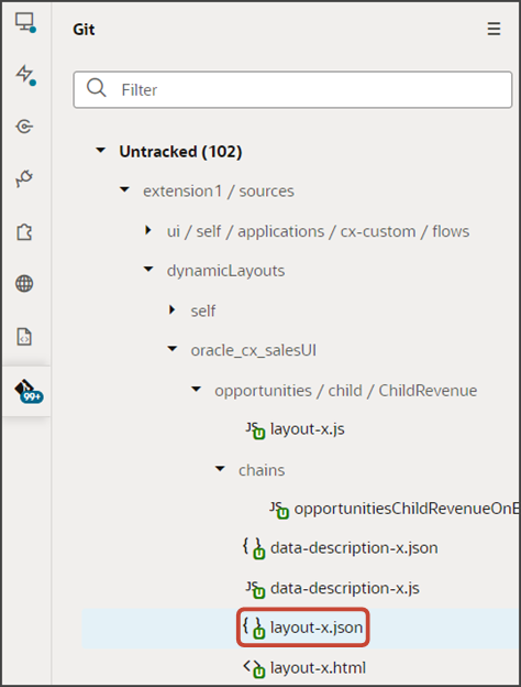

2. アクション・チェーン名の更新
場合によっては、アクション・チェーン名の更新が必要になることがあります。 手順は次のとおりです。
Visual Builder Studioで、「Git」サイド・タブをクリックします。
にナビゲートします。
layout-x.jsonファイルで、eventListenersセクションまでスクロールし、アクション・チェーン名が次のようになっていることを確認します:
"chain": "opportunitiesChildRevenueOnEditEventChangeListener"

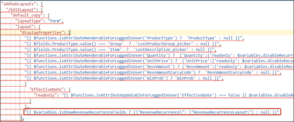

3. RevenueRecurrenceLayoutセクションのパスの変更(クローニングされたレイアウトの場合のみ)
「レイアウトの編集」ルール・セットのクローン・レイアウトで作業している場合は、JSONをレビューして、繰返し収益スケジュール・セクションのパスが正しいことを確認します。
引き続きChildRevenueタブで、「JSON」サブタブをクリックします。
EditLayoutセクションのdisplayPropertiesまで下にスクロールします。
displayPropertiesセクションで、RevenueRecurrenceLayout行を確認します。
コードが次のようになるように、
RevenueRecurrenceLayoutの直前に「/」を追加します:"{{ $variables.isShowRevenueRecurrenceFields ? {"RevenueRecurrence": "/RevenueRecurrenceLayout"} : null }}"

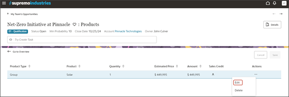

商談リスト・ページで、編集する商談をクリックします。
「商談」詳細ページで、「製品」パネルに表示される「すべての製品を表示」リンクをクリックします。
経常収益スケジュールを構成する製品をクリックし、「アクション」メニューから「編集」をクリックします。

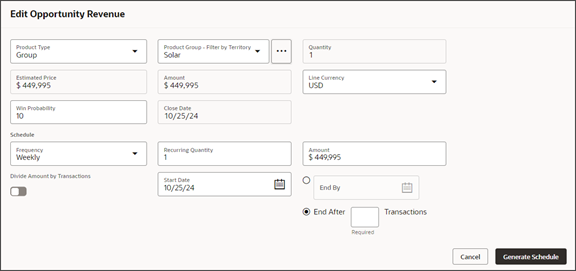

「商談売上を編集」ドロワーで、「スケジュールの追加」ボタンをクリックします。
表示される「スケジュール」リージョンで、経常収益スケジュールを構成できるようになりました。
スケジュールの詳細を追加します。

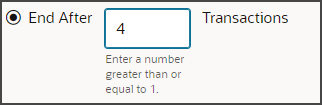

たとえば、「< >トランザクション後に終了」フィールドに、
4などの数値を入力します。

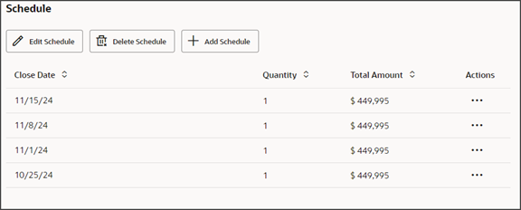

「スケジュールの生成」をクリックします。
スケジュールが作成されていることに注意してください。
