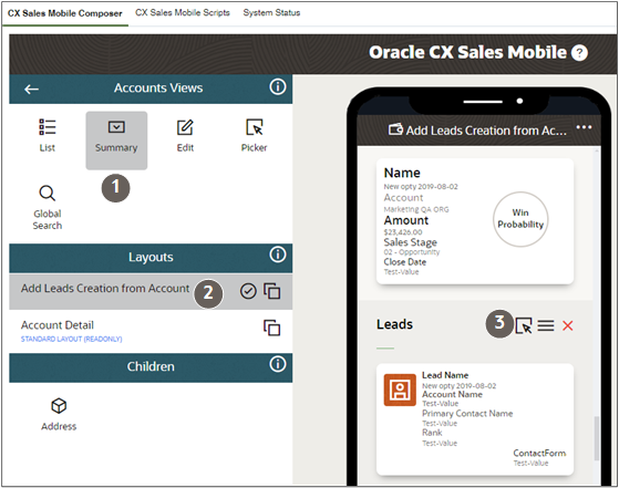

CX Sales Mobile Composerの「アカウント要約」ビューのスクリーンショットを次に示します。 コールアウトでは、リードの作成処理を追加するステップが強調表示されます。 次に、詳細なステップを示します。
| コールアウト | 摘要 |
| 1 | 「アカウント・ビュー」を開いた状態で、「概要」ビューを選択します。 |
| 2 | 「アカウント詳細」レイアウトを複製します。 |
| 3 | スクリーン・モックアップで、「リード」カードまで下にスクロールし、矢印アイコン(左から最初のアイコン)で四角形をクリックし、有効にするリードの作成アクションのタイプを選択します。 |
