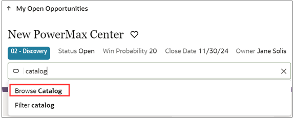

  1. 商談をオープンします。
  2. 「アクション・バー」Catalogと入力し、「カタログの参照」を選択します。
    「カタログの参照」オプションが強調表示された商談アクション・バーのスクリーンショット。

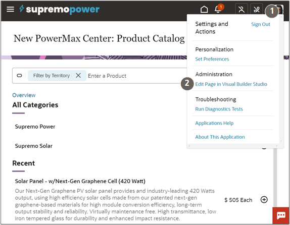

  3. 「製品カタログ」ページで、プロファイルをクリックし、「設定およびアクション」 > 「Visual Builder Studioのページの編集」を選択してVisual Builder Studio (VBS)を開きます。
    「設定およびアクション」メニュー

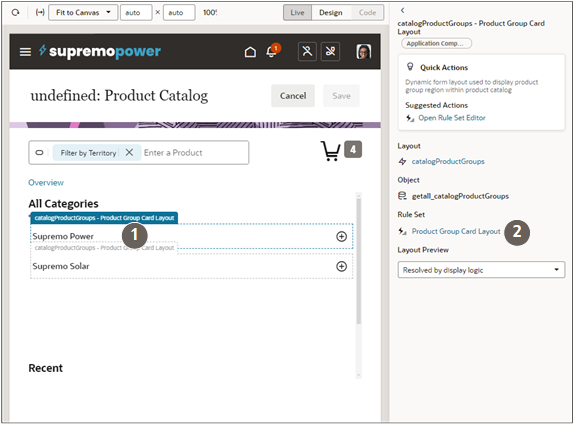

  4. 中央のVBSパネルで、「すべてのカテゴリ」見出しの下のページの製品グループのいずれかをクリックして、「製品グループ・カード・レイアウト」の枠線を表示します(次のスクリーンショットのコールアウト1)。
  5. 右ペインの「ルール・セット」見出しの下で、「製品グループ・カード・レイアウト」リンク(コールアウト2)をクリックします。
    選択した製品グループおよびルール・セットが強調表示されたVisual Builder Studioページ・デザイナのスクリーンショット。

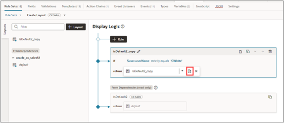

  6. デフォルト・レイアウトを複製し、次のスクリーンショットで強調表示されている「オープン」ボタンをクリックして開きます。
    「表示ロジック」ページの「開く」ボタンが強調表示されたVisual Builder Studioページ・デザイナのスクリーンショット。

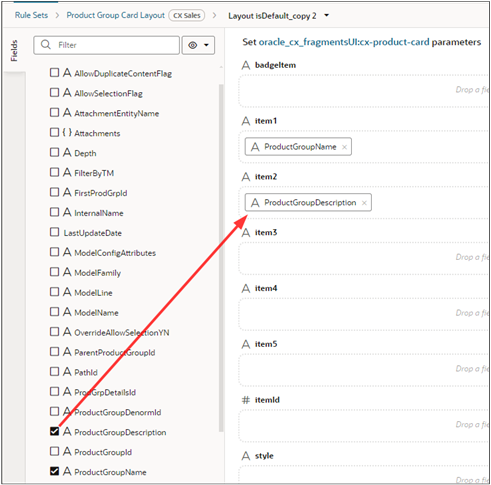

  7. 「フィールド」タブから追加のフィールドをドラッグできます。 または、それらを削除して並べ替えることができます。
    属性をレイアウトにドラッグする方法が強調表示されたVisual Builder Studioページ・デザイナのスクリーンショット。

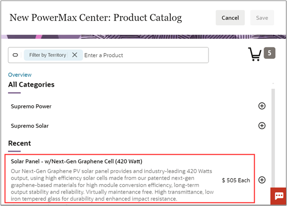

製品を構成するステップは、製品グループの構成とよく似ています。 主な違い: レイアウトを簡単に識別するには、製品カタログの「最近見たページ」ヘッダーの下に製品を表示する必要があります。 これを行うには、カタログから商談に製品を追加し、別の製品を追加します。
「最近見たページ」ヘッダーの下に製品が表示されている製品カタログのスクリーンショットを次に示します。
商談の製品カタログのスクリーンショットで、「最近」見出しの下の製品が強調表示されています。

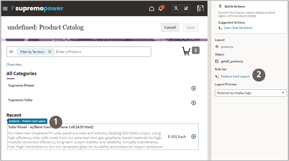

  6. 「最近見たページ」見出しの下のページで製品をクリックすると、「製品カード・レイアウト」の枠線が表示されます(次のスクリーンショットのコールアウト1)。
  7. 右ペインの「ルール・セット」見出しの下で、「製品カード・レイアウト」リンク(コールアウト2)をクリックします。
    Visual Builder Studioページ・デザイナのスクリーンショットで、「最近」見出しの下にある選択した製品および対応するレイアウト・ルール・セットが強調表示されています。
