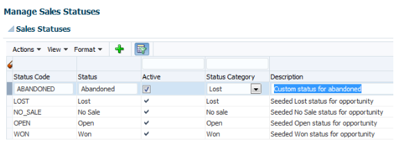

  2. 「販売ステータスの管理」ページで、「追加」アイコンをクリックして新しいステータスを追加し、次のようにします。
    1. 新しいステータス・コードを入力します。
    2. 新しいステータスを入力します。 これは商談ページにアルファベット順に表示される値です。
    3. 「アクティブ」チェック・ボックスを選択します。
    4. 「ステータス・カテゴリ」の事前定義済値から1つ選択します。
  3. 既存のステータスを変更するには、ステータスの行をクリックして編集可能にし、必要に応じて値を変更します。
  4. 変更内容を保存します。
この図は、「破棄済」という新しいステータスが追加された「販売ステータスの管理」ページを示しています。
この図は、「破棄済」という新しいステータスが追加された 「販売ステータスの管理」ページを示しています。
