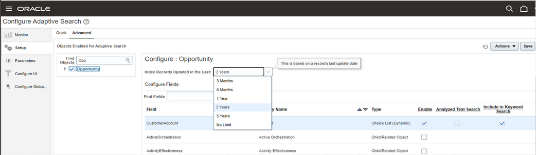

「適応型検索の構成」ページで、 タブをクリックします。
- 「オブジェクトを検索」フィールドで、次のサンプルscreenshot.
に示すように、必要なオブジェクト(商談など)を検索
「最後に更新された索引レコード」ドロップダウン・リストから、適応型検索でレコードの索引付けを保持する期間を選択します。 次の中から選択できます:
