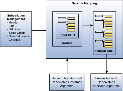

次の図は、一般的なSubscription AR Integrationサービス・マッピングの処理方法を示しています。
この図は、Subscription AR Integration サービス・マッピングの処理方法を示しています。
