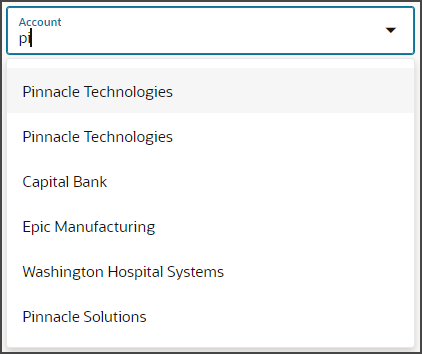

ピッカーのないフィールドの例を次に示します。 ピッカーがない場合、フィールドには、ユーザーがクリックして値リストを表示できるボタンがあります。
この基本的な値リストには、ユーザーがフィールドに入力した値をフィルタリングする機能が含まれています。 たとえば、ユーザーがpiと入力すると、名前にpiが含まれるアカウントのリストが選択のために表示されます。

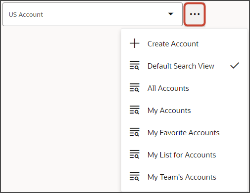

ピッカーが保存済検索のリストを表示するように構成されている場合、ユーザーは実行時に保存済検索を適用して、検索に使用できるレコードをフィルタできるため、選択する適切なレコードをすばやく検索できます。
次に、保存済検索のリストを含むピッカーの例を示します:

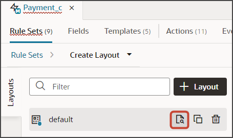

Payment_cタブの「ルール」「セット」タブで、「レイアウトの作成」ルール・セットをクリックします。
ノート: オプションで、レイアウトの編集ルール・セットに対して同じステップを繰り返します。 -
「開く」アイコンをクリックして、デフォルト・レイアウトを編集します。

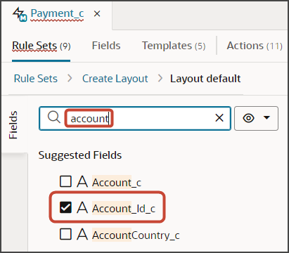

フィールドのリストをスクロールして、カスタムの動的選択リスト・フィールドを見つけます。 Visual Builder Studioには、表示名ではなく内部API名が表示されます。
ヒント: フィールドをより迅速に検索するには、フィルタ・フィールドを使用します。 たとえば、「フィルタ」フィールドにaccountと入力します。
フィールド・リストからフィールドAccount_Id_cを選択します。
フィールドを選択すると、リストの右下にあるフィールドのリストに表示されます。 オプションで、フィールドのハンドルを使用して、フィールドを目的のロケーションにドラッグできます。

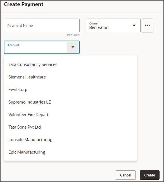

この時点で作成ページをプレビューする場合、表示される取引先フィールドは、基本的な検索フィルタリングのみを含む単純なリストです。

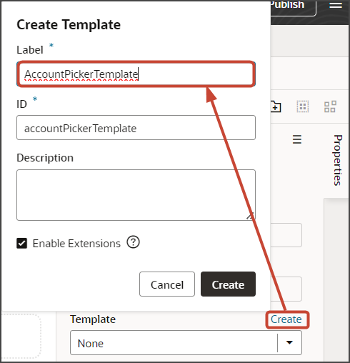

「プロパティ」ペインの「テンプレート」フィールドの上にある「作成」をクリックします。
ノート: レイアウトの編集ルール・セットのレイアウトに対してこれらのステップを2回実行する場合は、「テンプレート」フィールドでフィールド・テンプレートを作成する必要はありません。 かわりに、次のステップで作成しようとしているテンプレートを選択できます。 -
「テンプレートの作成」ダイアログの「ラベル」フィールドに、テンプレートのラベルを入力します。
この例では、
AccountPickerTemplateと入力します。
「作成」をクリックします。

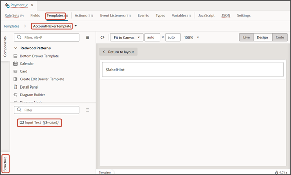

Visual Builder Studioは、基本構造を持つプレースホルダー・テンプレートを作成します。これには、「構造」ペインに表示される「入力テキスト」ノードが含まれます。
「構造」ペインからデフォルトの「入力テキスト」ノードを削除するには、ノードを右クリックして「削除」をクリックします。
「コード」ボタンをクリックします。

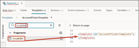

テンプレート・エディタで、accountPickerTemplateテンプレート・タグを選択します。
コンポーネント・パレットのフィルタ・フィールドに、
cx-pickerと入力します。 -
cx-pickerフラグメントをテンプレート・エディタのテンプレート・タグの間にドラッグ・アンド・ドロップします。
このスクリーンショットに示すように、フラグメント・コードが選択されていることを確認します。

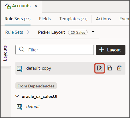

「アカウント」タブの「ルール」「セット」タブで、「ピッカー・レイアウト」ルール・セットをクリックします。
「デフォルト」レイアウトを複製し、「開く」アイコンをクリックしてdefault_copyレイアウトを編集します。

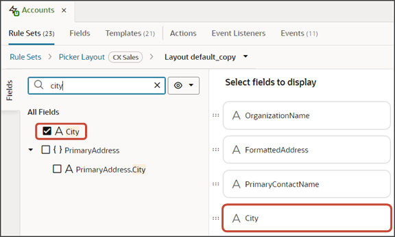

フィールドのリストをスクロールして、任意のフィールドをピッカー・レイアウトに追加します。
ヒント: フィールドをより迅速に検索するには、フィルタ・フィールドを使用します。 たとえば、「フィルタ」フィールドにcityと入力します。 -
フィールド・リストからフィールド「都市」を選択します。

「支払の作成」ドロワーが表示されます。
「支払の作成」ドロワーで、「アカウント」フィールドの横にある3つのドットをクリックして、保存済検索のリストを表示します。

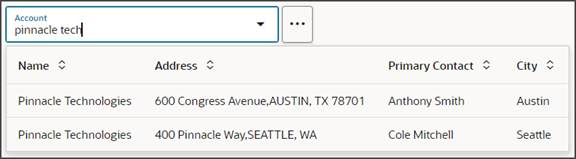

フィールドにテキストを入力すると、ピッカーは適応型検索を利用して一致した結果を返します。 次の例では、
pinnacle techと入力しました。
ピッカーで、
austinなどの市区町村を検索してみてください。これにより、他のレコード属性の検索方法を確認できます。
