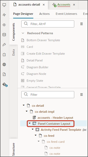

「勘定科目-詳細」ページで、「ページ・デザイナ」サブタブをクリックします。

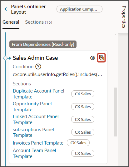

構造パネルで、「パネル・コンテナ・レイアウト」ノードをクリックします。
「プロパティ」ペインで、「営業管理ケース」の横にある「複製」アイコンをクリックします。

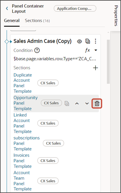

「営業管理ケース」(コピー)パネル・レイアウトの条件の横にある「式エディタ」アイコンをクリックします。
「式エディタ」ダイアログで、テスト用に既存の式をこの新しい式に置き換えます:
$base.page.variables.row.Type=='ZCA_CUSTOMER' -
「保存」をクリックします。
商談パネル・テンプレートを削除します。
前述のフィールド条件を指定した場合、これは、タイプが「顧客」のアカウントには、アカウント詳細ページに「商談」パネルが表示されないことを意味します。

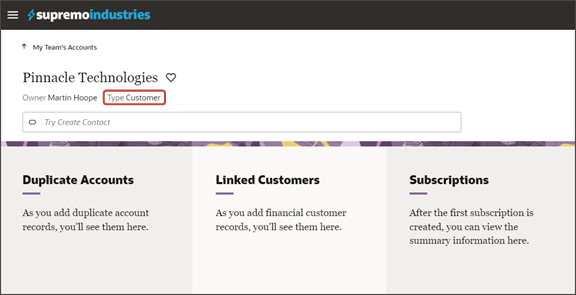

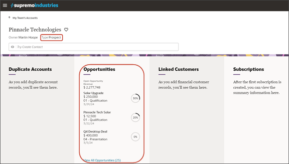

「取引先(チーム)」ページで、任意のアカウントをクリックします。
アカウントのタイプが「顧客」の場合、「商談」パネルは表示されません。
取引先のタイプが見込み顧客の場合、商談パネルが表示されます。

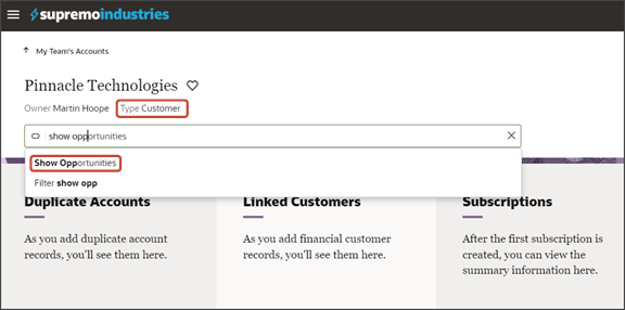

次に、サブビュー・レイアウトにもフィールド条件を追加します。 サブビュー・レイアウトにフィールド条件を追加することが重要です。 それ以外の場合、取引先が顧客である場合でも、商談を表示スマート・アクションはアクション・バーから引き続き使用できます。

前述のフィールド条件を指定した場合、これは、タイプが「顧客」のアカウントには、「アカウント詳細」ページに「商談の表示」スマート処理が表示されないことを意味します。

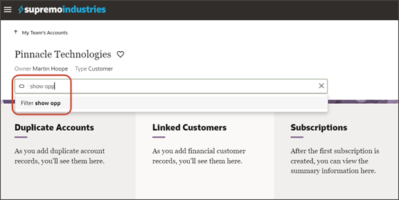

「取引先(チーム)」ページで、任意のアカウントをクリックし、アカウントのタイプがCustomerであることを確認します。 「商談」パネルは表示されません。
アクション・バーから商談を表示スマート・アクションがまだ利用可能かどうかを確認して、サブビュー・レイアウトのフィールド条件をテストします。 アカウントが顧客の場合、表示されなくなります。
