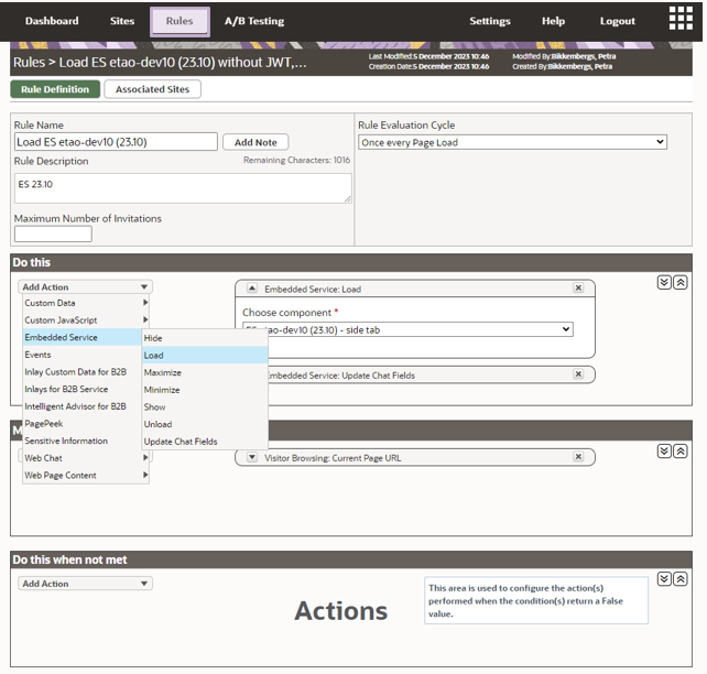

ロード・ルールの作成
- エンゲージメント・エンジンで、ナビゲーション・バーの「ルール」をクリックします。
- 「新規ルールの作成」をクリックします。
- 「ルール名」フィールドにルール名を入力します。
- 「ルールの説明」フィールドに説明を入力します。
- 「ルール評価サイクル」ドロップダウン・リストをクリックし、必要な評価サイクルを選択します。
- 「この操作の実行」領域で「アクションの追加」をクリックし、「埋込みサービス>ロード」を選択します。
- 「コンポーネントの選択」ドロップダウン・リストから埋込みサービス・コンポーネントの1つを選択します。
- (オプション)「条件」領域で「条件の追加」をクリックし、条件を追加します。
- (オプション)定義した条件が満たされない場合は、「一致しない場合の処理」セクションで実行するアクションを選択します。
- ルールを保存し、サイトに関連付け、公開します。 埋込みサービス・ルール・オプションのスクリーンショットを次に示します。  追加するルールに条件を示すスクリーンショットを次に示します。
その他の埋込みサービス処理
実行時に埋込みサービス(ホスト・ページでのコンテキストの変更やユーザー・アクションの処理など)を更新する場合は、エンゲージメント・エンジンで他の埋込みサービス・アクションのルールを構成できます。 埋込みサービスでは、次の処理が現在サポートされています:
- 非表示 埋込みサービス・ウィジェットを非表示にします。 アンロード・アクションとは異なり、埋込みサービスはロードされたままですが、単に非表示になります。
- Load. 埋込みサービスをページにロードします。
- Maximize. デフォルトでは、Embedded Serviceは最小化されたボタンとしてロードされます。 「最大化」アクションを起動して、「埋込みサービス」ウィジェットを展開します。
- Minimize. 埋込みサービス・ウィジェットを最小化し、ボタンを表示します。
- Show. 埋込みサービス・ウィジェットを表示します。 「非表示」アクションと組み合せて、特定のページ条件に基づいて埋込みサービスを非表示および表示します。
- Unload. 埋込みサービスをページから完全に削除します。 埋込みサービスは、ロード・アクションでのみリストアできます。このアクションでは、埋込みサービス・ウィジェットを再度ロードして表示するのに時間がかかります。
